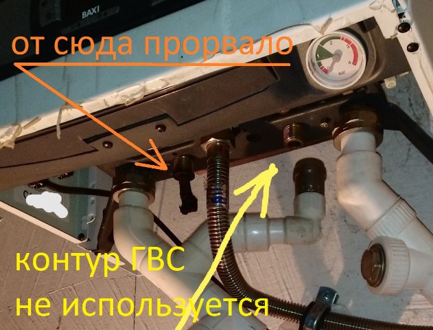

Котел BAXI Luna3 Comfort 310 Fi (двухконтурный пластинчатый).
Теплоноситель - Thermagent Eko из пропиленгликоля (зеленного цвета), купленный в Леруа.
Проблема такая, запустил контур отопления. Давление в системе 1,5-2 Атм. Контур ГВС не запускал и не использовал. Выход горячей бытовой воды из котла заглушен обычной заводской резиновой заглушкой.
Все было нормально, отопление работало нормально 1 год.
Но в один момент, эту резиновую заглушку из контура ГВС вытолкнуло давлением и из контура отопления через контур ГВС, из котла хлынул/вытек теплоноситель. Теплоноситель частично вылился на пол. Давление упало до нуля.
Я же правильно понимаю, что теплоноситель принципиально не должен попадать из контура отопления в контур ГВС! Это же опасно для жизни тем кто будет использовать эту воду из ГВС!
1. Подскажите что могло случиться?
2. И можно ли заглушить выход контура ГВС заглушкой наглухо? Поднять давление и пользоваться в таком состоянии? Только в режиме отопления, использовать только контур отопления? Контур ГВС заглушить, т.к. мне пока в принципе он не нужен.

- Вентиль подпитки в котле, на момент прорыва был открыт, т.к. в этот момент я подкачивал давление.Bahus писал(а): 23 сен 2019, 13:40 Проверить закрыт ли полностью вентиль подпитки в котле.
К патрубку ХВС что подведено?
Вентиль подпитки я сразу ЗАКРЫЛ как увидел прорыв. Но даже после закрытия вентиля, теплоноситель все равно продолжал литься под давлением из патрубка ГВС (я закрыл течь пальцем, потом отпустил, за тазиком сбегал).
Причина подкачки давления: Я подключил/добавил одну ветку теплых полов, поэтому давление пришлось сбрасывать и подкачивать заново.
- К патрубку ХВС на момент прорыва был подведен ручной насос, для подкачки теплоносителя и поднятия давления.
А так в принципе, в штатном режиме к патрубку ХВС и ГВС ни чего не подключено, там заводская резиновая затычка. Контуром ГВС я не пользуюсь, пока.

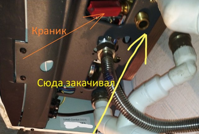

Опа. А что у вас тогда оттуда должно потечь? Странно что заглушка у вас выдержала давление системы.Бронислав писал(а): 24 сен 2019, 03:57 К патрубку ХВС на момент прорыва был подведен ручной насос, для подкачки теплоносителя и поднятия давления.
Патрубки ХВС и ГВС - это одно и то же. Холодная вода заходит в один патрубок, проходит через вторичный теплообменник и выходит из другого патрубка уже нагретой. Если вы на ХВС насос для жижи подключаете - чего удивляться?.
Вообще-то антифриз заливают непосредственно в контур отопления, вне котла. Через специально предусмотренный для этого кран. Например сливной.
А так у вас сейчас в контуре ГВС котла антифриз.

Я заливал через патрубок ХВС согласно рекомендации форума, там еще краник есть специальный с красной ручкой (фото).Bahus писал(а): 24 сен 2019, 06:46 Опа. А что у вас тогда оттуда должно потечь? Странно что заглушка у вас выдержала давление системы.
Хорошо, возможно я делал неправильно, но я таким образом залил всю систему отопления, более 60 литров теплоносителя.
А контуром ГВС я пока не пользуюсь, вообще, туда ни чего не подключено (фото). По сути по функционалу у меня одноконтурный котел только отопления.
Но вопрос не в этом.
Почему сейчас из контура отопления теплоноситель под давлением выливается через контур ГВС? Такого же быть не должно и теоретически и практически. Даже если я залью через специально предусмотренный для этого кран, например сливной (а у меня такой имеется), то все равно теплоноситель вытечет под давлением через контур ГВС.
Может контур ГВС заглушить намертво?

Вот "сюда закачивал" напрямую в котле связан с "отсюда прорвало". Если бы вы качали с закрытым вентилем подпитки ("краником"), то у вас эту пробку на 2-й секунде вышибло бы. Эти патрубки ТОЛЬКО для воды.
Короче. Мое мнение такое. Антифриз там остался после заливки. Почему пробку вышибло именно в этот момент - мне неведомо. Выходов теплоносителя в контур ГВС в котле всего 2. Через незакрытый (неисправный) вентиль подпитки и во вторичном теплообменнике (если пробило пластину между контурами).
Выводы делайте сами. Можете сделать проще. Закидайте нужное давление, закройте подпитку. Откройте обе затычки контура водоснабжения. Чего там осталось - пусть сольется. Хорошенько продуйте его в обе стороны. И вот так и оставьте (ну пару банок под патрубки можно поставить. И наблюдаем за давлением в системе в течение пары дней. Ну и содержимое банок тоже наблюдаем.

Вообщем попробовал еще раз - все заработало
Залил через сливной нижний патрубок системы отопления, поднял давление до 1.8 Атм.
Подскажите, а что будет, если давление поднять до красной зоны (выше 2.0 Атм)?
котел просто выдаст ошибку?
или что-то выйдет из строя?
P.S.
Кому интересен лайфхак. Чтобы не покупать дорогой ручной насос для подкачки теплоносителя я использовал обычный ручной насос от шин автомобиля. Ковшиком заливаешь теплоноситель в насос, открываешь кран слива, давишь на насос, закрываешь кран слива (обратный нипель у меня в насосе не работает). И все повторяешь заново до требуемого значения давления.
P.P.S.
Очевидно давеча, когда прорвало и через патрубок ГВС хлынул теплоноситель, я отвлекся и в панике забыл перекрыть краник долива, пока весь теплоноситель под давлением не вытек, а потом видать на автомате закрыл краник и забыл (вообщем не помню точно).
Вообщем под давлением из контура отопления через открытый краник теплоноситель попадал в контур ГВС и благополучно от туда вытекал наружу.
А при разборе полета, я неоднократно проверял этот краник, и он был закрыт, и следовательно я, будучи уверен в том что он закрыт, я реально подумал, что прорвало что-то именно внутри котла. Сейчас я поставил на контур ГВС заглушки на резьбе.
