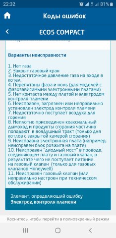

Отправлено спустя 46 минут 39 секунд:
Во вложении картинка, говорящая о моем первом вопросе про настройки клапана (это пункт 11), и обратите пожалуйста внимание на пункт 8.
