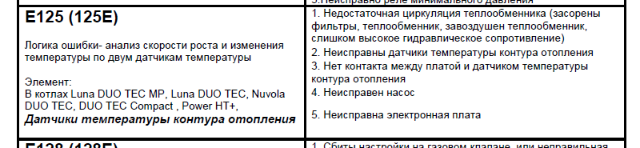

Примерно раз в сутки выпадает ошибка 125 на котле DUO-TEC MP. Гидравлически стоит параллельно с BAXI LUNA через гидроразделитель завязаны на коллектор. Превентивные меры, проверен косой фильтр, проверен воздухоотводчик на гидроразделителе и воздухоотводчик на котле. Так же был заменён обратный клапан по причине шумности. Спущен воздух с насоса котла . Но все равно раз в сутки уходит в ошибку.
Давление в системе не падает.

Ну тогда и остальное проверяйте.

Bahus, Наверное поломку насоса можно исключить. А вот как проверить исправность датчиков температуры??
