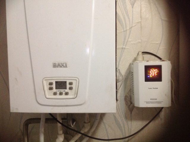

Всем доброго дня! На Ютубе не нашел и просто на форумах нет именно пошаговой инструкции по замене крана подпитки
Если Уважаемые специалисты подскажут будет очень здорово иметь под рукой такую помощь. Котел настенный двухконтурный, работает хорошо и в системе отопления нет подтеканий все устранено, бытовая вода хорошо греется и детвора купается нормально. Вот три дня назад заметил стрелка на манометре опустилась к концу зеленого сектора, решил добавить холодной воды в систему, но не смог- кран отворачивал как обычно до конца влево , но стрелка молчит. И вот сегодня она совсем на краю зеленой зоны, видимо кран подпитки неисправен и хочу его заменить. Приобрел в фирменном сервисе новый 711666100 . Теперь вопрос: как самому заменить кран? С инструментом дружу, могу перекрыть входную воду и весь котел, слить на кухне остатки горячей воды и так же с клапана что рядом с краном справа. Сниму стопора на корпусе фильтра и датчика отключения насоса при падении давления ниже 0,5 атм, откручу накидную гайку со штуцера входа. А вот как мне рассоединить отводную короткую трубку сбоку на самом кране идущую к штуцеру слива???
И как ее потом соединить с новым краном? Надо ли смазку какую или колечко менять? Пока ничего не разбирал хочу узнать мнение всех кто сталкивался с этим, а то скоро холода наступят. Всем спасибо!
