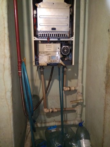

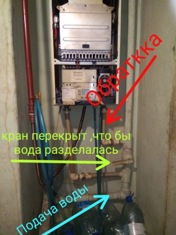

BAXI - Volga, Добрый день. Увы дом купил и не особо разбираюсь в отопление. Материал ПВХ. Магистраль примерно диаметр 50. Так как кто продовал дом , он хотел сделать саматечную систему и для этого нужно сделать большой диаметр трубы магистрали. Могу прислать фотографии или видео.

Вот как в доме стоит Baxi..

Очень странно он подключен. Пытаетесь продавить дровяной котел насосом Baxi? Наверное, придется что-то переделывать, впаивать полноценный байпас.

Так я же и пишу, что газовый котел в систему подключен так, что циркуляция идет через дровяной котел. Ты его подоткнул в любое свободное место, надо дровами - кран системы возле газового открыл, надо газом - закрыл, а возле дровяного так же (открыл/закрыл имеется)?

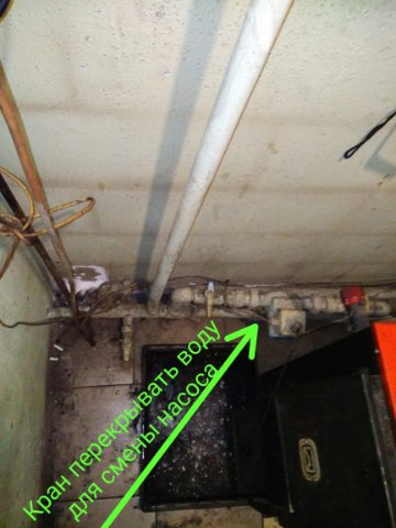

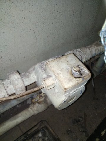

Давай фотку. Нижняя фотография - это насос от дровяного котла? Как он к центральной отопительной трубе подключен (или он на ней висит)?

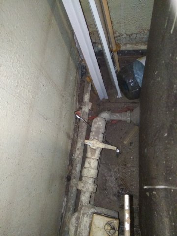

Starik, могу ещё прислать
Отправлено спустя 5 минут 29 секунд:
Starik, продолжение трубы

Starik, вторая часть

Лучше бы я схему попросил.
Напаяно много, может где-то заужено отверстие в линии (там где обводы с кранами) или на подключении котла к пятидесятке. Не увидел фильтра на обратке, может газовый котел грязью закидало.
