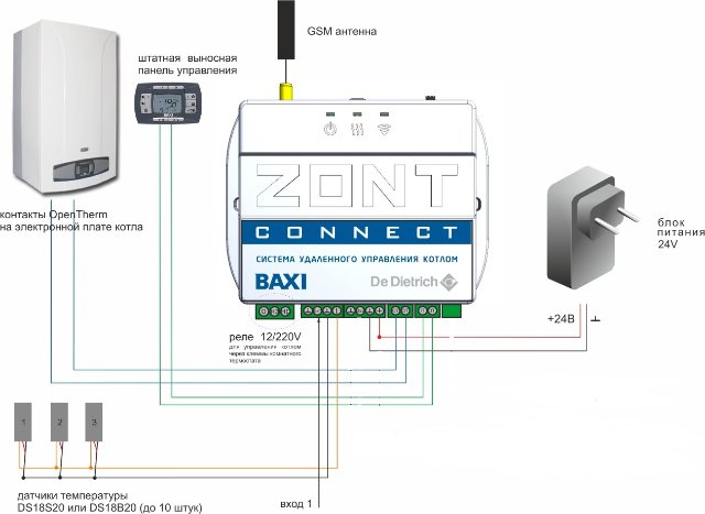

Приветствую!
Имеем котел Baxi Luna 3 Comfort 1.240 атмосферник, 24 кВт
Модуль ГСМ Zont Connect
Соединили все согласно схеме, на котле выставили F10 = 01
Что имеем теперь
На телефоне стоит ZONT
Вроде как управляет котлом, т.е. отслеживает температуру, показывает температуру по внешнему датчику, НО:
1. какую температуру не задай, котел не реагирует, как остановился на 20 градусах, так их и поддерживает. Что не так?
2. иногда не видит датчик температуры, иногда видит
Перемычку не резал (так как однозначно не сказано резать или нет)
Форум курил, ответов не нашел
Что не так? :cry:

плохо курили... :gattled:
давно уже написано F10=01, перемычку снять

Приветствую! Снова я. Добрался вечером до котла. Сунул перемычку убрать, а её то и нет. И не было.
Все что сделано это:
F10 = 01
Перемычки нет
Выставил эконом режим 16 градусов - котёл меня игнорит.
Датчик периодически недоступен
Релейный разъём свободен
Да в чем дело то может быть?

Крестьянин писал(а): 07 ноя 2019, 22:19Да в чем дело то может быть?
Перезагрузи котел.

Приветствую! Котел работает, управляется, датчик воздуха то доступен, то нет.
