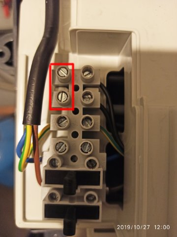

На "Комфорте" с завода эта перемычка не ставится, поскольку есть выносная панель, подключенная по разъему opentherm. А заводское F10=00 игнорирует наличие/отсутствие чего-либо на этих клеммах.

т.е. нужно подключать к обведенным клеммам? и настройки поменять на AMBON=0, MODUL=0, F10=2?Bahus писал(а): 06 ноя 2019, 07:58 На "Комфорте" с завода эта перемычка не ставится, поскольку есть выносная панель, подключенная по разъему opentherm. А заводское F10=00 игнорирует наличие/отсутствие чего-либо на этих клеммах.

Да.
Только мне не очень понятно, зачем использовать дополнительный термостат, если с этим легко (и более точно) справится датчик из панели управления.

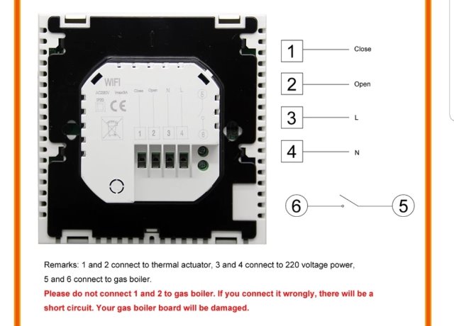

Хочу попробовать использовать GSM сигнализацию Часовой для управления котлом, у них в инструкции написано что нужно подключать на клеммы вместо комнатного термостатаBahus писал(а): 06 ноя 2019, 08:33 Да.

Не забывайте на клемах котла 220. Так что на вашем термостате должен быть сухой контакт.vasjon писал(а): 06 ноя 2019, 08:43Хочу попробовать использовать GSM сигнализацию Часовой для управления котлом, у них в инструкции написано что нужно подключать на клеммы вместо комнатного термостатаBahus писал(а): 06 ноя 2019, 08:33 Да.

Для подключения используются «Нормально-замкнутые» контакты (НЗ) реле прибора, полагаю это и есть сухой контактlog-win писал(а): 06 ноя 2019, 17:12Не забывайте на клемах котла 220. Так что на вашем термостате должен быть сухой контакт.vasjon писал(а): 06 ноя 2019, 08:43Хочу попробовать использовать GSM сигнализацию Часовой для управления котлом, у них в инструкции написано что нужно подключать на клеммы вместо комнатного термостатаBahus писал(а): 06 ноя 2019, 08:33 Да.

НЗ и НО это не сухой контакт , сухой контакт когда развязан от напряжения . Чаще всего термостаты переключают фазу . Можно сжеч плату котла или сделать кз . Сухой контакт не подвязан не к фазе не к нулю , просто или нз или но .vasjon писал(а): 07 ноя 2019, 12:44Для подключения используются «Нормально-замкнутые» контакты (НЗ) реле прибора, полагаю это и есть сухой контактlog-win писал(а): 06 ноя 2019, 17:12Не забывайте на клемах котла 220. Так что на вашем термостате должен быть сухой контакт.vasjon писал(а): 06 ноя 2019, 08:43
Вот на пример термостат с двумя видами контактов . контакты 1 НЗ а контакт 2 НО но они подвязаны к фазе , и в зависимости от работы будут получать фазу . используются для управления насосом или термоголовкой .
А контакты 6 и 5 сухие , без подвязки на напряжение , они НО , и используются как раз для котла .
Возможно что в вашем термостате Часовой тоже сухой контакт , но я бы лично проверил тестером в начале .

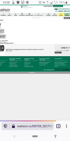

Здравствуйте! Вот здесь это стоит покупать (нужно ли просить, чтобы скомплектовали всеми нужными кабелями/разъемами)? Какое может быть максимальное расстояние от панели до котла (длина кабеля)?
- Сообщения: 13580
- Благодарил (а): 88 раз
- Поблагодарили: 1794 раза
Luna3 Comfort и комнатный термостат
Ваттсон - нормально.
Если панель обозначена как аксессуар (артикул, указанный мной выше), а не как запчасть - коннекторы должны быть в комплекте.
Удоинить можно обычным электрокабелем типа ШВВП 2х0,5. До 50 метров.
