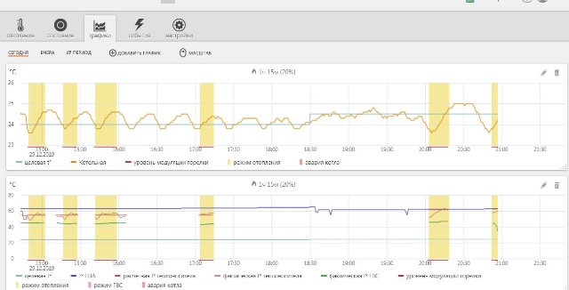

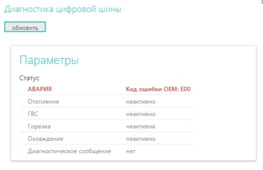

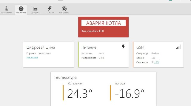

Проблема в следующем:
После некоторого периода работы котел (судя по статусу в приложении) падает в аварию с ошибкой Е00
После этого перестают поступать данные с цифровой шины (видно на нижнем графике)
Хотя при этом по факту котел продолжает работать как будто ничего не происходит
Через какое-то время ошибка пропадает и снова появляются данные с цифровой шины
Причем проблема прогрессирует
На графике видно, что сначала "паузы" с ошибками были небольшими, но потом увеличились
НО по факту котел в это время включался как и полагалось (видно по верхнему графику температуры в котельной)Короче я теперь даже не понимаю в каком режиме работает котел - то есть какая температура ему задана (и кто эту температуру задал тоже не ясно)

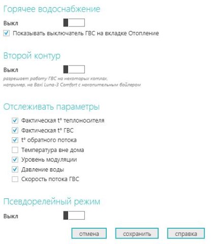

Скрины с настройками дам в следующих сообщениях (почему-то не дает больше 3-х картинок прикрепить к сообщению)

Скрины настроек и ПЗА

Вот так статус котла (цифровой шины) без ошибки:

График работы котла за ночь
