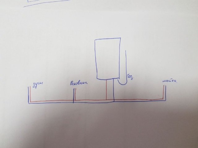

По схеме - я в этом не разбираюсь, могу примерно только набросать

vlad_sportsmen, ванная и раковина подключены одним водопроводом?

ну Вы не можете линиями на листочке начертить трубу как она у вас смонтирована по факту?vlad_sportsmen писал(а): 09 янв 2020, 09:53 По схеме - я в этом не разбираюсь, могу примерно только набросать

всего 3 точки с горячей водой, расположены на одной линии. Расстояние от колонки до раковины меньше метра. До душа 2-2.5 метра от колонки
