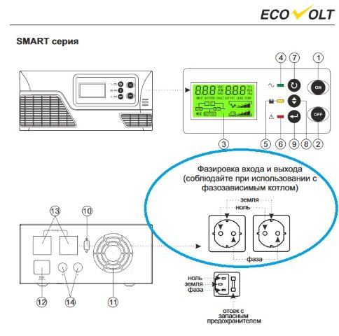

Спасибо гуглу, привожу ответы на свой же вопрос, кому-то поможет: действительно, для фазозависимых котлов нельзя использовать ИБП от APC, они для импульсных ИП. Мне посоветовали:
1. ИБП Stark Country 1000 online, 16А, 24V - как идеальный вариант, но он дорогой и избыточный для меня по мощности
2. ИБП для газового котла Ecovolt SOLO 312 - компромисс, т.к. он дешевле первого (линейно-интерактивный)
В общем случае, условия для ИБП должны быть такие:
1. ИБП с розетками со сквозной нейтралью, что гарантирует корректную работу фазозависимого котла
2. Тройной запас по мощности
PS На фото кусок проспекта одного котла, там четко нарисовано, как подключать вилку фазозависимого котла.
