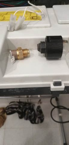

подтекал прессостат решил выкрутить резьба пластиковая обломалась. Купил новый он уже с металлической резьбой...но не вкручивается...в чем причина номер запчасти такой же...резьба другая ил в чем проблема.... кто-нибудь сталкивался с данной проблемой. Подскажите пжлст замерзаем

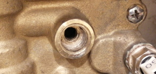

если на предыдущем родном обломилась резьба, то вероятнее всего где-то в посадочном месте при выкручивании закусило нитки резьбы и в дальнейшем при выкручивании потянуло всю резьбу.syrkovz писал(а): 18 янв 2020, 18:45 Купил новый он уже с металлической резьбой...но не вкручивается...в чем причина номер запчасти такой же...резьба другая ил в чем проблема...

Да вроде вычистил все. Он Вообще даже на нить не входит...
Отправлено спустя 8 минут 25 секунд:
Чисто
Отправлено спустя 1 час 3 минуты 43 секунды:
Короче закрутил я этот прессостат...запустил котел. Действительно остались частички пластика между нитей резьбы....взял маленькую отвёртку плоскую нагрел на плите и чистил чистил...потом струдом но прессостат пошел пошел... Какой осел вообще придумал выкручивать детали с пластиковой резьбой в детали который постоянно подвергаются температурному воздействию...
