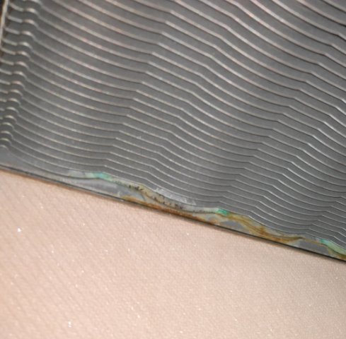

Котёл ЭКО НОВА,в эксплуатации 4 месяца,решил проверить состояние теплообменника,отчего появилась такая зелень?
Отправлено спустя 21 минуту 45 секунд:
При тщательном осмотре,обнаружил щель между теплообменником и кожухом 3-4мм,вероятно происходит подсос холодного воздуха,отсюда и конденсат.Чем можно заделать эту щель?

slavikizsurka писал(а): 01 апр 2020, 13:50Чем можно заделать эту щель?
В живую этот котел не доводилось увидеть, но если эта сторона кожуха более - менее свободно снимается, то можно снять и отогнуть край кожуха в нужную сторону (как там крепление ещё устроено…).

slavikizsurka писал(а): 01 апр 2020, 13:50 Чем можно заделать эту щель?
печной (каминный) герметик, черного цвета...

А если асбестом шнуровым?Герметиком не подлезть

slavikizsurka, можно и ним. Но тонким шнурком, либо разбирать топку, что бы наклеить его на место присоса.
Отправлено спустя 4 минуты 28 секунд:
А вообще, вы зря заморачиваетесь... Не стоит лезть в исправное оборудование... А тот зазор, что Вы показали на фото сбоку, я сомневаюсь, что там присос холодного воздуха под теплообменник... Зелень, это реакция участка основного теплообменника на газ... медь прореагировала и защитила участок... ВОЗМОЖНО, зелень расти не будет дальше... Участок не значительный... Не парьтесь, вот Вам мой совет.

Steamboy писал(а): 01 апр 2020, 18:43 Участок не значительный.
там милиметра 3 по всей ширине теплообменника
