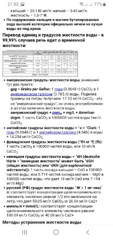

~350 ppm это ~7 мг-экв/л, так?
Вода выше среднего жесткости, а в части водоподготовки даже жесткая.
Да в каких бы то ни было единицы русские\зарубежные не переводи, мягче от этого для применения в нагревательном и не только оборудовании она не станет ну никак.

Steamboy писал(а): 01 апр 2020, 18:26 вы хоть понимаете значение этих цифер?
Друже. TDS-meter измеряет солесодержание, а не жесткость. Это малость разные вещи.
Хотя согласен. Объективного уровня жёсткости эта цифра не дает. Там может быть как 3, так и 13 градусов.
У нас, например, показатель TDS по городу (в централизованной ХВС) колеблется пределах 220-280 ppm. При этом жесткость в среднем в районе 4 градусов. Вполне терпимо для котлов.
Steamboy
Гуру
Сообщения: 1290
Зарегистрирован: 18 апр 2013, 10:52
Откуда: Россия
Благодарил (а): 31 раз
Поблагодарили: 195 раз
Возраст: 49
Водоподготовка ХВС для газового котла в квартире
Сообщение Steamboy »
mrrc писал(а): 02 апр 2020, 10:01 TDS-meter измеряет солесодержание, а не жесткость. Это малость разные вещи.
