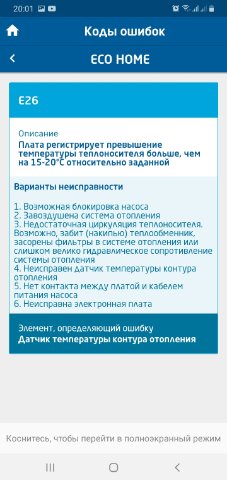

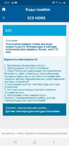

Прошу помощи!!!
Неделю назад котёл выключился, ошибка Е25. Перезапустили, все хорошо. Через 3 дня приехали газовики, проверка оборудования раз в год, пожаловались на ошибку, проверили по быстрому, сказали все норм и уехали. Сегодня, спустя 4 дня, весь день вырубается, ошибка Е25, потом Е26. Выключается котёл и выдаёт ошибку только при включении второго контура на ГВС. При работе только на отопление, все работает ровно. Куда бежать, что делать???

Проверяйте для начала вторичный теплообменник приготовления ГВС на наличие накипи со стороны сетевой воды. Проверьте фильтры грязевики на холодной воде на входе в котел....
Впрочем прочтите, и пристурайте за ТО ;)

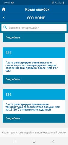

Расшифровка ошибок
Сообщения: 13619
Благодарил (а): 88 раз
Поблагодарили: 1798 раз
Хэлп!!! Ошибка Е25/Е26 котёл BAXY ECO HOME
25-26 - ошибки циркуляции. Где-то по кольцу затык. Если это только на ГВС - скорее всего вторичный теплообменник по контуру отопления. Забит грязью или накипью.
