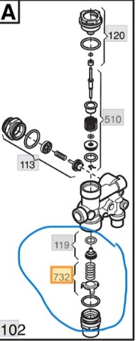

Добрый день! Посоветовали продублировать сообщение сюда. Имеется котел Baxi Luna 3 Comfort 1.310 Fi. Идёт свист при переключении с ТП на ГВС. И при небольших манипуляциях с кранами в системе (закрываю и открываю) звук исчезает, но так же заметил что при нагреве ГВС в систему отопления так же идёт подача. Я предположил, что не до конца закрывается трехходовой клапан. Обратился в сервис, скинул видео со свистом и получил диагноз на замену трехходового в сборе. Полез в интернет/на форум/сайт Baxi почитать. Выяснил, что можно поменять всего лишь затвор 600760.
Модель моего котла: CSE455313584.
1. Нужно ли при этом менять гидравлический узел 56555650?
2. Или я не прав и нужно менять трехходовой целиком?
3. Есть ли кто в Питере кто сделает как надо? Порекомендуйте пжл спецов
Заранее спасибо!

Думаю достаточно будет заменить обе тарелки.
600760
605760

Bahus писал(а): 03 июл 2020, 08:15 Думаю достаточно будет заменить обе тарелки.
600760
605760

Наросты внутри гидрогруппы могут мешать
Кусочки накипи
Колечки резиновые чего-то не так
Надо смотреть!

Там системе пол года, и самое интересное что при переключении с ГВС на Отопление звук пропадает! Было еще предположение одного из сервисников что зауженная система ГВС, но я смотрел несколько обвязок котлов Baxi и там везде были трубы такого же сечения как у меня. Начню с замены тарелок (уже заказал), по результату отпишусь, вдруг кому поможет в будующем.

Каков результат? Заменил? У меня тоже проблема, котел LUNA-3 COMFORT 310 Fi (CSE45631358) заметил что при нагреве ГВС в систему отопления так же идёт подача. Я предположил, что не до конца закрывается трехходовой клапан. Заменил затвор ГВС (артикул: 600760), стало чуть лучше, но проблема сохранилась при включении ГВС подающая труба системы отопления начинает нагреваться. Я так понимаю надо менять тарелочка системы отопления в сборе (артикул: 605760) и пружина коническая (артикул: 620210) или могут быть какие-то другие варианты? Или на старых моделях эту проблему не победить? :evil:
