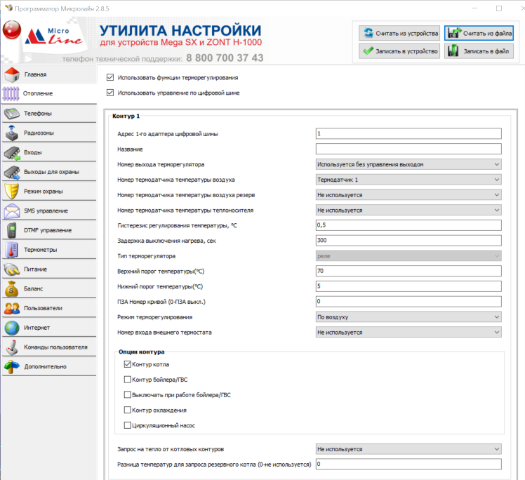

Ставлю желаемую температуру воздуха 27 при текущих 23.
Диапазон температуры теплоносителя как на скриншоте снизу от 5 до 70

Zont врубает котел на нагрев контура отопления и начинает поднимать температуру теплоносителя, при этом целевую температуру он ставит сразу по максимуму на 70.
Почему он сразу на 70 ставит я не понял, вроде нагнать надо немного, на 4 градуса только.
Темература в помещении поднимается до 27, но он продолжает греть теплоноситель, тк он в этот момент только 50. И пока он его до 70 не догнал он не остановился.
А помещении в тот момент уже была баня в 33 при 27 заданных.
Т.е. выглядит так что целевая температура ТН имеет больший приоритет чем целевая температура воздуха.

70 ограничено настройками. Поставил бы 85 - он бы вжарил до 85, и наверное в помещении уже было бы под 40. Почти хамам.
Мне техподдержка Zont в свойственной ей манере
объяснила, что при настройке режима терморегулирования "по воздуху" типа так и должно быть. Кто бы мог подумать??? По воздуху - значит наплевать на температуру воздуха. Ставим котлу максимально допустимую t TH и жарим пока не доведем ТН до этой t, а что там с воздухом - плевать. Это "по воздуху". Читайте мол документацию.
А надо использовать режим терморегулирования "по теплоносителю (ПИД)". И в этом режиме будет учитываться и t TH и t воздуха. И t TH будет подстраиваться под t воздуха. В общем попробую этот вариант - отпишусь.
