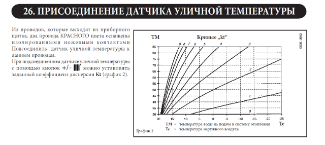

Привет, у меня одноконтурный котел baxi ecofour 1.14f и в процессе эксплуатации появилось 2 вопроса.
1. Задал интервал между запуском горелки 10 минут и получается, что после нагрева бойлера когда котел переключается обратно на отопление он ждет эти самые 10 минут, что бы разжечться.
Вопрос в том, можно ли сделать так, что бы после бойлера котел сразу начинал работать на отопление без всякой паузы, при этом оставить интервал 10 минут на отопление?
2. Заметил, что при работе с внешним датчиком температуры и сильном морозе максимальная температура подачи в отопление не увеличивается при достижении определенного значения уличной температуры. Т.е. скажем при -26 и -33 температура подачи одинаковая и равна 62 градуса при 16-й кривой. Хотя при меньших значениях температуры воздуха температура подачи меняется.
В инструкции есть графики кривых и там самая холодная температура воздуха -25
Неужели при значениях холоднее -25 температура подачи не должна меняться?

Кто мешает продолжить/дорисовать выбранный график кривой до более меньшей температуры и посмотреть факт температуры теплоносителя при этом. Так ли уж это важно, если поддерживается нужная Т в доме.irachkov писал(а): 13 янв 2021, 12:13 при -26 и -33 температура подачи одинаковая и равна 62 градуса при 16-й кривой. Хотя при меньших значениях температуры воздуха температура подачи меняется.

Всё зависит от её(кривой) наклона. Мало наклона 16 кривой, увеличивайте крутизну вверх, подбирайте под своё строение.irachkov писал(а): 13 янв 2021, 15:09 Реально и получается одинаковая температура что при -26, что при -33
А, простите, 16-я кривая это откуда? В инструкции я вижу на этот котёл только 9...

Должна, но уже руками. График закончился. Этот вопрос уже обсуждался.irachkov писал(а): 13 янв 2021, 12:13Неужели при значениях холоднее -25 температура подачи не должна меняться?

Это он для ефропейцеф закончился, видимо лень было для нас рисовать. Дорисуем сами. Руками не надо, автоматика вычислит.

Нарисованы только промежуточные. Нолик к каждой дорисуй, получишь истинный номер кривой. Между каждыми кривыми ещё по 9 штук есть.

irachkov, Добрый день. У меня такой же котел, по этому решил спросить у Вас. Установил Ecofour 1.14F без горячего водоснабжения, есть комнатный термостат и датчик уличной температуры. С котлами не имел никогда дела(газовыми) не пойму как выбирать кривые, в инструкции написано что можно выбрать, но как? Какие кнопки или как то хитро? В инструкции написано что + и - но там температура меняется и все!!! Подскажите пожалуйста, если можно. И еще раз у Вас такой же котел, может знаете при запуске и установке температуру на 65 он молотит пока не догонит до 80 градусов, почему так? Скорее всего что то не знаю.

Это не температура меняется, а номера кривых (их больше чем в инструкции на картинке), если уличный датчик подключен к котлу. Дальше сам по графикам смотри какая температура теплоносителя соответствует 65 кривой при твоей температуре на улице.Sergey123 писал(а): 07 сен 2023, 18:12В инструкции написано что + и - но там температура меняется и все!!!

Обратите внимание. БЕЗ подключенного датчика температуры вы можете изменять значения отопления в диапазоне 30-85 (30-45 при включенном режиме "тёплые полы"). Это температура теплоносителя.
С подключенным датчиком диапазон значений 00-99. Это кривые датчика. На диаграмме в инструкции отражены только промежуточные кривые, кратные десяти.

Спасибо огромное, всем ответившим. Обалдеть, хоть бы написали в инструкции, а то всю голову сломал. Ставлю 65 (думаю поставил температуру) а котел разгоняется до 80 градусов.Bahus писал(а): 08 сен 2023, 07:39 С подключенным датчиком диапазон значений 00-99. Это кривые датчика. На диаграмме в инструкции отражены только промежуточные кривые, кратные десяти.
Т.е, если нужна 1 кривая из таблицы, ставим 10 ? и так далее?
Дополню- на моем от 00 до 90 можно ставить.

Подбор кривой кропотливая работа.
Опытным путем определяешь какую температуру батарей достаточно держать в данный момент времени. Выводишь на дисплей котла информацию о температуре на улице. На графике находишь точку пересечения температур в батарее и на улице, прикидываешь какая кривая пройдет через эту точку (к примеру 27). Найденную кривую задаешь котлу. При необходимости корректируешь номер кривой, если в квартире жарко или прохладно (уменьшаешь цифру или увеличиваешь). По графику сориентируешься на сколько увеличится или уменьшится температура в батареях.
