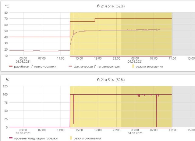

Bahus, Илья - задам свой вопрос тут если можно.
Baxi Luna 3 Comfort 1.240 i (один контур, атмосферный), БКН не подключён.
Zont Connect
Управление по OpenTherm
Ограничения установленные в котле на температуру теплоносителя = 70 градусов
F10=1
MODUL=1
Дельта подача-обратка = 10 градусов
Целевая температура помещения - 23 градуса

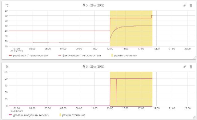

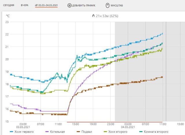

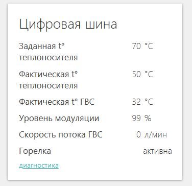

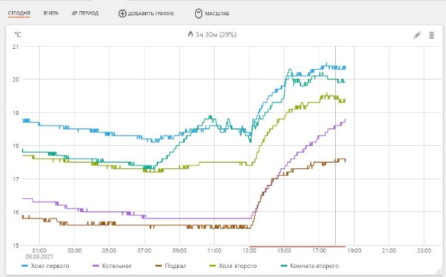

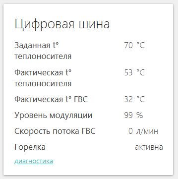

На картинках псевдорелейный режим.
Почему котёл не хочет разгоняться до 60-65 градусов и ограничивается 53-мя ?
Zont Connect
F10=1
MODUL=1

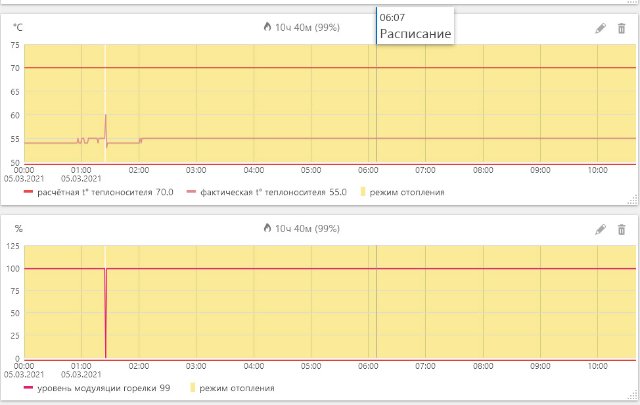

В районе полвторого непонятный скачок температуры теплоносителя (или глюк какой) до 60 градусов, и модуляция в этот момент тоже в ноль - такое впечатление, что не хочет котел такой температуры.
Просто я уж начал думать, может за 1,5 гола эксплуатации котла теплообменник так загадился, что не отбирает тепло, или еще может поток газа как-то отрегулирован не правильно, что не дает при 100% модуляции (по данным Zont) нагреть выше 55.
MODUL=1
CH SL (выставлял) 70 - но с ним, еще до Zonta наблюдались "пляски"
Илья, остальные параметры посмотрю завтра, как доеду до котла. Пока удаленно.
Пока доп. инфо к размышлению.

Naturalist, из тех скудных вводных, что вы написали ещё хотите, что бы кто-то, что-то размыслил?
Ограничение теплоносителя 70°C, целевая в помещении 23°C, фактическая теплоносителя 53°C, а дальше гадайте... На графике 5 зон/помещений, какая выбрана для целевой в 23°C? Какой регулятор в зонте рулит процессом?
А может котлу этого и не нужно!Naturalist писал(а): 04 мар 2021, 07:57 Почему котёл не хочет разгоняться до 60-65 градусов и ограничивается 53-мя ?

Рулит Zont Connect - выше.tsv63 писал(а): 05 мар 2021, 17:12 Naturalist, из тех скудных вводных, что вы написали ещё хотите, что бы кто-то, что-то размыслил?
Ограничение теплоносителя 70°C, целевая в помещении 23°C, фактическая теплоносителя 53°C, а дальше гадайте... На графике 5 зон/помещений, какая выбрана для целевой в 23°C? Какой регулятор в зонте рулит процессом?А может котлу этого и не нужно!Naturalist писал(а): 04 мар 2021, 07:57 Почему котёл не хочет разгоняться до 60-65 градусов и ограничивается 53-мя ?
Целевой - датчик синий (холл первого) - надеюсь это важно.
У котла, понятно, свои мозги - но в релейном режиме (псевдорелейном от зонта), как я понимаю - котел должен стремиться выйти на запрошенную температуру - 70 градусов (она же мах в котле). А он явно не хочет. Или не может. В этом вопрос. Могу завтра - сделать какой-либо эксперимент, который покажет что происходит.
Какой?
Отправлено спустя 3 минуты 32 секунды:
Что посмотреть у котла? Завтра там буду. Может какой тест для проверки гипотез?

Не правильно понимаете, скорее заблуждаетесь. У вас целевая среда - помещение. Сами написали. А ограничение 70°C, это предохранитель.Naturalist писал(а): 05 мар 2021, 18:15 как я понимаю - котел должен стремиться выйти на запрошенную температуру - 70 градусов
Чем? Каким своим регулятором?
Размышлять и гипотезы строить, конечно, полезно. Но, куда полезней изучить и понять процесс регулирования...
Что это такое? Два состояния вкл/выкл, что включает и выключает знаете? Что является триггером?

Точнее отключил Zont
Поставил назад автономное управление по теплоносителю.
F10 = 00
AMBON=0
MODUL=0
CH SL=85
CH S^=85
Но не хочет поднимать t теплоносителя выше 55-60 градусов.
Точнее не может.
Модуляция 100%
При этом замерил потребление газа = 1,62 м3/час, при паспортных 2,78 м3/час природного газа по паспорту.
Наверное нужно звать газовщиков?
Как еще проверить/подтвердить, что котлу газа мало?
Или мое предположение не верное?

Полагаю, визуально по интенсивности пламени.
Какие? Подскажите, плиз...

Проверять входное динамическое давление перед клапаном. И максимум на горелке. Ну и для успокоения совести проверить чтобы F13 в 100% был установлен.

Котел не то чтобы не хочет (тут помогла бы возня с настройками), а явно не может.
Главный аргумент - индикация котла (как пиктограмма - так и параметром PWR % - уровень мощности/модуляции пламени) - 99%. а расход газа 55% от паспорта.
В субботу приглашу газовщиков - путь давление проверяют.

Если уж так хотите самостоятельно с котлом возиться - ну сделайте себе U-образник. Делов-то, строительный уровень, миллимитровка и кусок доски. Или купите электронный диффманометр.
И газовщики не понадобятся.

Возиться с котлом больше не пришлось.
Вызвал газовщиков из Мособлгаза.
Заменили КТЗ (термозапорный клапан) - все стало работать штатно - практически паспортный расход газа, t-теплоносителя легко поднялось до 70 градусов.
Чтобы заменить КТЗ - пришлось вызывать вторую бригаду со сваркой - первая, которая монтировал внутренний газопровод по дому (полтора года назад) умудрилась смонтировать этот узел без сгона. Но и вторая (сегодня), обнаружив, что фильтр треснул (думаю, когда развинчивали), запасного не было, и сказали, что можно и без него (фильтр есть в ГРП на улице).
