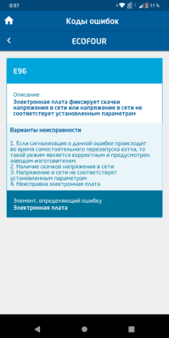

Здравствуйте,
имеется новый котел EcoFour 1.14F - в работе около 2х месяцев, практически ежедневно замечаем внезапную остановку котла, гаснет все на дисплее, затем загорается ошибка Е96 и далее котел сам запускается и работает нормально - это все секунды 3 - 4 происходит. Подключен через стабилизатор Baxi Energy 400. Стабилизатор на ошибку никак не реагирует - непрерывно горит зеленый индикатор "Норма", другие электроприборы в доме (свет, ТВ) - тоже никак не реагируют, т.е. просадки напряжения не видно.
Подскажите, пожалуйста, в чем может быть проблема и нужно ли с этим что-то делать?

Продавец порекомендовал замену платы. Хотелось бы убедиться, что это действительно необходимо, может эта ошибка ничем не грозит или м.б. с другой платой будет тоже самое?

Bahus, почему человека послали в сервисный центр , да еще с заменой платы?
если это штатный режим работы котла
viewtopic.php?p=55144#p55144

Есть мнение, что это не совсем так. Ибо такое поведение происходит НЕ на всех котлах с этой платой на борту. Значит это не логика работы, а что-то внешнее. Так что.....
Так-то если ошибка сама сваливается - вроде ничего страшного нет. Но если человека это беспокоит - почему он не может официально в АСЦ обратиться? Мы тут может о чем угодно языком чесать, а против официальной бумажки не попрешь.

а я думал у вас есть связь с программистами или набор расширенной документации по алгоритмам работы контроллера.

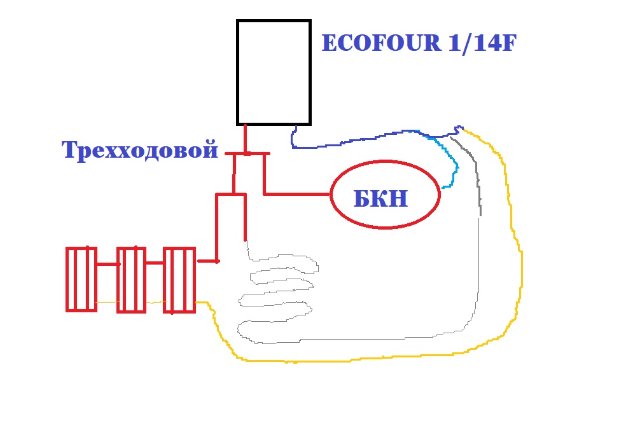

Здравствуйте, какая может быть причина нагрева СО при активном нагреве ГВС(БКН)? Система из:
трехходовой Baxi- 1а Батареи, 1б ТП с насосом+гребенка+система подмеса, 2 БКН KOSPEL 100л(с доп насосом и насосом рециркуляции).
P/S обратного клапана нет. БКН с расширительным бачком.у Трехходового шток ходит норм, с момента покупки имеется данная проблема. Гидрострелки нет.

Ответ:Werder писал(а): 05 фев 2023, 21:19какая может быть причина нагрева СО при активном нагреве ГВС(БКН)?

Как по мне, одновременная работа контуров всегда обусловлена неправильной работой трёхходового. Либо его во время работы кто-то из крайнего положения смещает. Либо он физически в крайнее положение не может зайти (грязь, неисправный мотор).

Отправлено спустя 1 минуту 40 секунд:
краны на всех 3х ветках имеются

Хоть что-то. Перечитал первое твоё сообщение, есть вопросы.
На мой взгляд есть варианты.
Сделать так, что бы при переходе на ГВС электроснабжение насоса отключалось (всех дополнительных, которые есть в СО). К примеру, подключить параллельно приводу треххода контактор, который должен будет отключать насос при переключении треххода на ГВС.
Можно сделать байпас (байпасы) вокруг блока ТП (придется настраивать, имхо), что бы этот насос (насосы) не тянул из трехходового, когда тот переключен на ГВС.
И выше уже сказали, что ревизия треххода, в любом случае, обязательна.
Радикальный вариант - гидрострелка.
Вот тут не совсем понимаю как оно (доп насос) работает (когда вкл/выкл, чем управляется), поясни.
Это более-менее понятно.

БКН весит в гардеробной(настенный горизонтальный) в удаленности 4м от котла, а насос просто молотит всегда)Starik писал(а): 06 фев 2023, 11:47 Вот тут не совсем понимаю как оно (доп насос) работает (когда вкл/выкл, чем управляется), поясни.
Отправлено спустя 2 минуты 21 секунду:
т.е. мне надо заглушить все насосы СО которые сейчас работают при ГВС режиме, верно? думаю собрать эту автоматику не проблемно...Starik писал(а): 06 фев 2023, 11:47 Это более-менее понятно.
Сигнал лучше с трехходового брать,да?
Отправлено спустя 2 минуты 9 секунд:
Огромное спасибо, попробую все насосы отключить при гвс - проверюStarik писал(а): 06 фев 2023, 11:47 Хоть что-то. Перечитал первое твоё сообщение, есть вопросы.Вот тут не совсем понимаю как оно (доп насос) работает (когда вкл/выкл, чем управляется), поясни.Это более-менее понятно.

А зачем на бойлер насос? Котлового должно хватить вроде.

Из-за того что удален решил поставить на всякий случай
да и котел 14квт, думал вдруг там насос по слабее идет...

Это ж не каша, которую маслом не испортить.
Убирай этот насос, хотя бы отключи (немедленно!!!), котлового за глаза на два этажа хватает, а тут всего 4 метра в горизонте до бойлера.
Для насосов СО - обеспечить остановку при работе котла на ГВС.

Starik писал(а): 06 фев 2023, 16:51 Это ж не каша, которую маслом не испортить.
Действительно, при отключении всех(в частности насоса ТП)-в режиме ГВС, температура СО не поднимается.
Огромное спасибо всем!!! Теперь буду делать синхронизацию насоса ТП, что бы отключался.

Odnakozhe,
Добрый вечер! Подскажите как решили проблему с ошибкой е 96?
У меня такая же история(

Стабилизатор перед котлом стоит? И если да, то какой?
Ошибка как часто появляется? Закономерностей никаких нет? Уходит сама или сбрасывать приходится?
