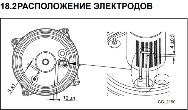

3) Перезапуск reset-ом удается с 4-5 раза, электрод не дает искру. Причем когда он пытается, то виден небольшой электрический ореол в месте стыка белой гильзы электрода и его металлической пластины (снаружи камеры сгорания). Иногда вместо ореола проскакивает нормальная искра, и котел-таки запускается. Все зазоры ок, у датчика ионизации тоже.

unders0ng писал(а): 30 апр 2021, 18:51виден небольшой электрический ореол в месте стыка белой гильзы электрода и его металлической пластины
Ну и как же в этом случае можно утверждать, что
unders0ng писал(а): 30 апр 2021, 18:51Все зазоры ок,
Зачисть на горелке место, куда должна прилететь искра (под электродом), зачисть электрод и обязательно уменьши зазор.

Starik писал(а): 30 апр 2021, 19:28Ну и как же в этом случае можно утверждать, что
По документации положено 4 мм между электродами и 10 мм до горелки, по факту (внезапно) 4 мм между электродами и 10 мм до горелки.

Вопросы печатают, чтобы получить на них ответы. От Вас вместо ответа хотя бы на один из трех своих вопросов я получил гипотезу, что на самом деле все дело в неправильных зазорах. Я пишу, что зазоры соответствуют мануалу, на что в ответ получаю картинку из мануала с теми же цифрами и философскими мыслями на тему. О чем мне должна говорить эта картинка из мануала с пивным смайлом? Что я как-то не так понял мануал, что 4 не мм, а см? Что мануалы для дураков, а Вам виднее? Поясните, пожалуйста.

unders0ng писал(а): 01 май 2021, 08:42я получил гипотезу,
:facepalm: Удивительный Вы человек. :) Можете не следовать моему совету, просто купите и установите новый электрод. ;) По инструкции.
Относительно картинки... перечитайте своё описание:
unders0ng писал(а): 01 май 2021, 07:324 мм между электродами и 10 мм до горелки,
Не думаю, что поймете, почему картинку Вам предоставил. :)
