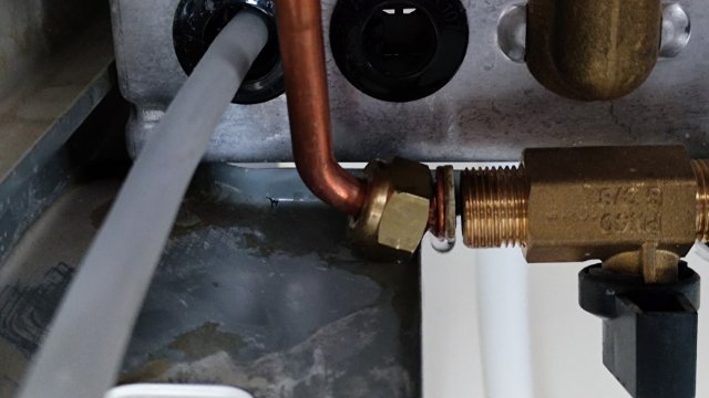

Котел Baxi nuvola 3 comfort 280 fi, в эксплуатации 6 лет в режиме только теплых полов, подключен к городскому водопроводу. Контур ГВС заполняли водой через полифосфатный фильтр, на входе холодной воды в дом механика 10 микрон.
Выросло давление и стал сбрасывать через клапан контура отопления.
Слил воду из контура ГВС, проверил расширительный бачок, там был 0, накачал до еденицы. Ситуация не поменялась. Сбрасывает примерно 10 литров за 5 дней.
Опять спустил воду из ГВС, снял патрубок с крана наполнения контура ГВС. Со стороны водопровода не капает, а вот с противоположной подкапывает пока есть давление в водопроводе. Перекрываю подачу холодной воды, открываю любой смеситель в доме на горячую воду, с него сливается стакан воды и капать перестаёт, соответственно открыв клан подачи холодной воды в котел опять начинает капать.
Есть ли ещё какие варианты, или прохудился змеевик и бойлер под замену?

С крана подпитки не капает, капает с противоположной стороны со стороны бака со змеевиком, и только когда открыт кран подачи холодной воды в бойлер.
Подкачивал именно красный бак, контура отопления. (Ставил недавно счётчики на квартире знакомым, видать отложились в голове их обозначения ХВС и ГВС).

Спасибо всем за отзывчивость, добрался до котла, можем экспериментировать дальше.
Проверил всё ещё раз, распишу максимально подробно:
Котел проверяю в выключенном состоянии.
Кран подпитки системы отопления (30) сразу отпадает. Проверил скрутив с него патрубок в сторону змеевика бойлера (3) – кран закрыт вода не течет, кран открыт – вода течет через него.
В расширительном баке системы отопления (красный) давление 1 бар (при слитой из контура отопления воде). Воду сливаю повернув предохранительный клапан системы отопления (18) на полоборота, он в таком положении фиксируется открытым и вода вытекает.
В расширительном баке бойлера (серый) давление 2 бар.
На работающем котле перекрыл подачу холодной воды к котлу, открыл в ванной кран горячей воды. Давление по манометру котла (26) стало постепенно снижаться.
На работающем через предохранительный клапан системы отопления (18) капает.
При выключенном котле капает из открученного от крана подпитки системы отопления (30) патрубка со стороны змеевика бойлера, то есть из системы отопления, с которой предварительно слили теплоноситель. (на фото видно каплю).
Капает пока не перекрыть подачу холодной воды в котел. Соответственно делаю вывод, что вода из городского водопровода (3,5 бар) попадает в систему отопления в обход крана подпитки. Остаётся только найти где, кроме как змеевика бойлера не вижу других мест, где они ещё пересекаются.

Кстати если котёл вполне живой и объём ГВС устраивает - купите новую бочку в котел и не парьтесь.
Отправлено спустя 20 минут 23 секунды:
5688340
Блин. Ну по деньгам действительно UBT дешевле купить.
https://baxi.ru/production/domestic/wal ... ort_combi/
Отправлено спустя 6 минут 11 секунд:
Как это ни прискобно - похоже ваши выводы верные.
Можно вытянуть бак (вы его всё-равно хотели вынимать) и запитать саму бочку водой, а патрубки змеевика пустыми оставить. Если польёт - ну всё понятно.
5688340
Skaarj
- Сообщения: 4
- Зарегистрирован: 05 май 2021, 18:17
- Откуда: Клин
- Мой котел: Nuvola 3 comfort 280 fi
Nuvola 3 comfort растет давление
Бак поменял, всё нормально. По деньгам 43000 р.
Ну и разбирать собирать такую компактную конструкцию то ещё удовольствие.
Теперь анод буду менять каждый год и колонну умягчения поставлю с дополнительным фильтром на входе в котел.
