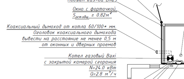

У меня стена и есть окно.
А вывести от окна(т.е от стены) на 500мм у меня в проекте написано.
Отправлено спустя 5 минут 18 секунд:
вот по проекту
вот по проекту

Конкретно для такого случая размер на схеме производителя не нашел.
Есть вариант вывода сбоку от окна, но по той же стене, где и окно. Там стоит не менее 400мм. Я думаю стоит использовать значение из проекта.
Расстояние необходимо, чтобы дымовые газы не заходили в помещение через оконный проем.

скорее всего имеется ввиду вылет из стены. Там в районе 200 мм вполне достаточно, чтобы пройти ветровой подпор.
Короче к сливу конденсата эти размеры особого отношения не имеют.

Ох уж эти проектировщики (двоечники, не иначе). Расстояние от проёма регламентировано, т.е. левее, правее, выше, а не удаление от стены.sekii писал(а): 13 май 2021, 12:29А вывести от окна(т.е от стены) на 500мм у меня в проекте написано.
