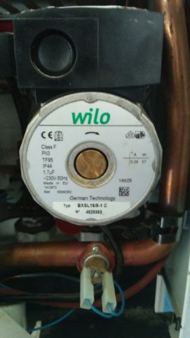

Котёл BAXI MAINFOUR 24 (BSB462243652)
Оригинально установленный с завода насос WILO сдыхает, мастер рекомендовал заменить.
Он имеет следующие параметры:
Typ BXSL15/5-1 C
№ 4520353
0,26 A
57 W
Class F
1,7 uF
Заказал насос по партномеру (5698260) в интернет-магазине, пришёл забирать, а там с виду такой же WILO, но параметры такие:
Typ BXSL15/5-1 C
№ 4532461
0,36 A
83 W
Class H
2 uF
Ну и воздухотводчик на старом красный кругляш, на новом серый цилиндрик.
Вопрос к сообществу: как я понимаю, новый насос мощнее, подойдёт ли он для моего котла или лучше не брать такой, а искать на 57W?

Подойдет, смело ставьте. На воздухоотводчик внимания не обращайте. Могли бы сэкономить взять Wilo OEM 25/6

Olegbez писал(а): 15 май 2021, 10:46 Подойдет, смело ставьте. На воздухоотводчик внимания не обращайте. Могли бы сэкономить взять Wilo OEM 25/6
Т.е. ничего, что ток выше? Электроника всё правильно запитает? Про Wilo OEM 25/6 не знал, надо посмотреть. В чём его подводные камни?

Может заменяться на аналогичный 721957500. Можно заменять насосами повышенных характеристик (напор 6 м) 721957300, 710872000, 5698270
