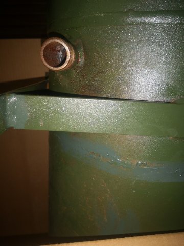

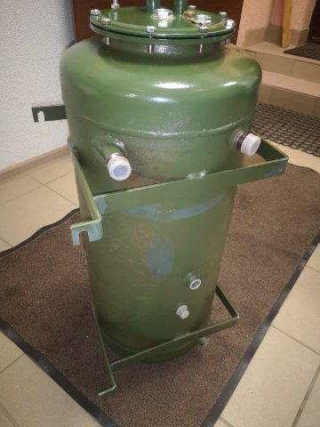

Заказал в интернет магазине АСЦ BAXI бойлер для котла BAXI SLIM 2.300i (код детали: 3603630) . В пришедшем бойлере настараживает:
1. Отличие цвета/фактуры краски на фланце и баке. Фланец аккуратный глянцевый, бак шершавый, местами ржавый и местами подкрашен.
2. Патрубки СО ржавые изнутри/снаружи, при этом патрубки ГВС идеальные.
3. Сварка неровная
ВОПРОС: Это такое качество BAXI или это брак/контрофакт?
Решил спросить, тк бойлер старый выглядит значительно новее и аккуратнее пришедшего) А BAXI ассоциировался всегда с высоким качеством и как-то странно получить такое...

Пообщался с тех диром производства деталей пром. оборудования. Тезисы:
- Метал покрашен по ржавчине и не был обработан перед покраской. В Европе так не сделают.
- Вероятность, что под эмалью металл обработан есть, но небольшая
- Сварка ручная некачественная
Предполагаю, фланцы с обвязкой приезжают из Европы, а сами баки делает где-то тут. Отсюда и срок службы 2-5лет.
Теперь вопрос: как купить европейскую запчасть (бойлер), чтобы она была того же качества, что и та что когдато пришла в составе с котлом?
