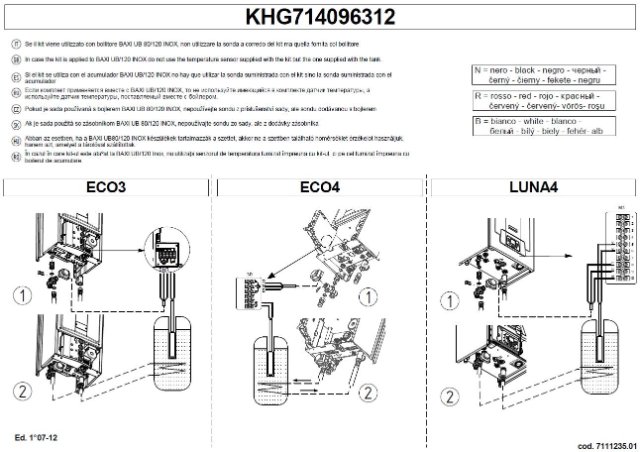

Доброго всем, есть котел Baxi Amper 9 + БКС Drazice OKC/1m2 + KHG714096312 (Комплект с 3-х ходовым клапаном для присоединения бойлера)
В бумажке что идет с последним информация только о Eco3, eco4 и Luna4 - как подружить их друг с другом?
Подключение бойлера к котлу Baxi Amper 9

Какие провода от клапана подключать к разъему в котле?
на сам клапан сколько не искал только один листочек находится и конечно же амперы там нет: в самом котле только название контактов, которые никак не вяжутся с тем что в инструкции к клапану: Подскажите, пожалуйста, что куда подключать...
- Сообщения: 13506
- Благодарил (а): 88 раз
- Поблагодарили: 1784 раза
В последней семинарке на 97-й странице распиновка есть. Вам нужен тот, который "для латунной гидрогруппы".

Благодарю за неоценимую помощь!Bahus писал(а): 27 сен 2021, 08:07 В последней семинарке на 97-й странице распиновка есть. Вам нужен тот, который "для латунной гидрогруппы".
Нашел, тем кто будет двигаться по моим стопам готовый ответ:

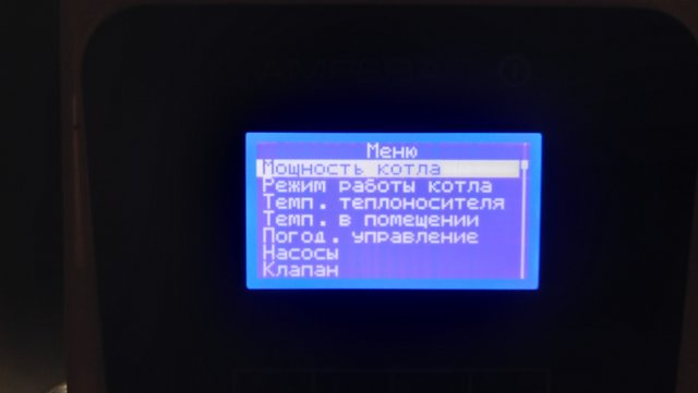

1. В меню отсутствует строчка "Режим работы контуров". В руководстве по этому поводу написано что пункт меню становится доступным при подключении датчика температуры в соответствующий разъем. Датчик подключен. Пробовал кроме штатного датчика подключить те что шли в комплекте с клапаном, все равно после выключения/включения котла нет данного пункта меню. Можете помочь с данным вопросом?
P.S. температуру с данного датчика он видит...
Отправлено спустя 1 час 36 минут 17 секунд:
Последний вопрос снят - произвел сброс настроек и после перезапуска котел нашел все датчики и появились все необходимые пункты меню...
