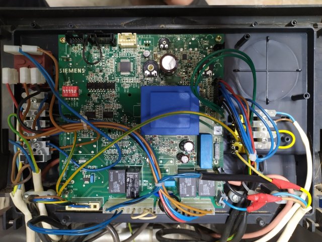

На моем котле SLIM 1.620 IN отсутствуюn контакты 5 и 6 на клемной колодке, которые должны быть замкнуты при подсоединении бойлера с датчиком температуры. Прилагаю фото:
Подскажите, как в этом случае правильно подсоединить бойлер.

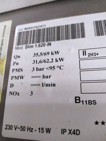

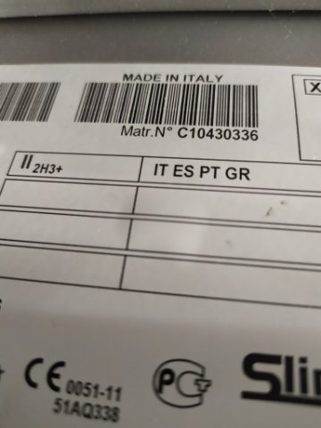

На фото ниже данные по моему котлу:
Заранее благодарен за помощь.

C колодки А11 выходит 2 зеленых провода. Вот они должны быть заведены на 5 и 6 колодки М2. Но у вас она какая-то короткая. Скорее всего при коммутации чего-то наколхозили.
Вероятно эеленые провода перемкнуты между собой. Вот и вся перемычка.
А почему ГВС криво работает - надо разбираться. Я бы начал с проверки сопротивления датчика температуры ГВС. Он на колодке М2 подключен на контакты 1-2.
