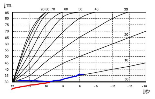

Подскажите.
Смотрю на график ПЗА, нижнее значение температуры теплоносителя 30 градусов.
Автоматика не выставляет температуру ниже 30 градусов?

Кажется выбрал Duotec Compact 1.24, есть вопросы
О каком котле речь? Всю инструкцию читать не пробовал (?), там не только графики.
Дык в этой теме один котёл.
Прямо в названии прописан.
Baxi duo-tec compact 1.24
В инструкции график ПЗА от 30 градусов.
Котёл работает от 25 градусов.
Другой информации нет.
Почему тогда график от 30 градусов?
Отправлено спустя 4 минуты 27 секунд:
Может есть более подробный раздел ПЗА, чем один график в инструкции?
Я подумал, что это официальный форум производителя.
Если это так, тогда странно, что представители игнорируют вопросы о своей продукции.
Я прочитал темы за полгода, документы, семинары за такие-то года.
Информации больше не накопалось.
Всё же есть конкретика, будет ли ПЗА снижать температуру ниже 30 градусов, или упрётся в 30 градусов?
Я тебя ещё сильнее огорчу.
Ликбез: график в инструкции не тоже самое, что график в лабораторной работе по физике (к примеру). В инструкции они нужны для того, чтобы дать общее представление о принципах изменения. Заявленные характеристики котла куда как важнее.
Starik,
Вот видишь, ты не официальный представитель. Можешь ответить, можешь не ответить. Можешь сказать, что захочешь. Ответственности никакой.
Графики только для представления - это как-то не серьезно для технической информации. Тем более нарисован очень детально.
Для меня вопрос очень важен, у меня по расчетам, температура теплоносителя +30 градусов нужна только с -10 градусов на улице.
А то что выше - бегать, ручками крутить?
Будет нужна более гибкая система ПЗА. Тогда и котёл можно не конденсационный купить.
