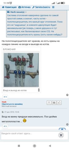

Может попробовать сделать аналогичную процедуру? У меня на каждом радиаторе отопления есть барашек, где максимальное значение выставлено. Можно аналогичным образом отрегулировать получается?
