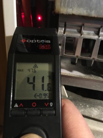

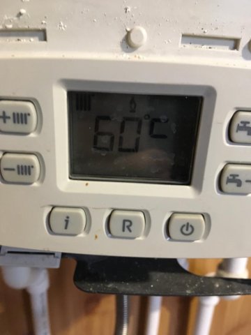

Делал настройки котла по максимальной мощности горелки и времени ожидания (у меня нет выносного термостата) и в процессе обратил внимание, что температура на трубке выходящей из первичного теплообменника и ближнем к котлу радиаторе ниже чем на дисплее. Т.е. я установил 55, автоматика отключает горелку при наборе до 60 и в этот момент я снимаю пирометром на трубе рядом с датчиком NTC температуру не более 47, на радиаторе 46.
Это так и должно быть, или датчик NTC врет?

Моё личное мнение. Нынешние пирометры делают с огромной погрешностью. Либо замеры неправильно производятся.
Ничего не говорю про данный прибор и ситуацию в целом, но с эту сторону тоже никто не мешает подумать.

По температуре - специально сразу дал инфу в цифрах и с фото (все три сделаны с интервалом 3 сек), а не стал писать, типа «труба чет холодная у меня, подскажите что делать».
Пирометр не ширпотреб, показывает достаточно точно и в широком диапазоне.
