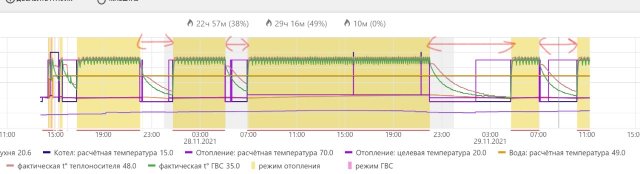

Установил систему Zont Smart 2.0 и обратил внимание на странное поведение котла(график прилагаю), идут провалы по температуры жидкости в котле, начинаются провал всегда в ровный час - 22:00 например, или в 5. температура жидкости при этом опускается с 70 до 20 С, а потом в какой то момент происходит включение. Видно что режим Отопления (желтый фон) почему то отключается.
при этом всегда дискретный параметр "Отопление: Расчетный параметр" опускается с 70 до 15 С. и видно что его колбасит, но только не понятно причина это или следствие...
Еще обратил внимание на параметр Котел: Расчетная температура. Четкая корреляция с режимом включением и отключением Режима отопления. Параметр скачет от 15 до 70 С
Глюк электроники?
Последний раз редактировалось Артемий 29 ноя 2021, 12:09, всего редактировалось 2 раза.

Артемий писал(а): 29 ноя 2021, 09:50Глюк электроники?
Или подключения/настроек зонта с котлом.

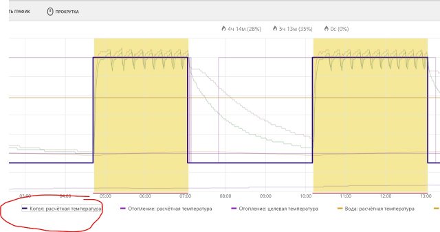

Изучай инструкцию к зонту, это он так рулит.
