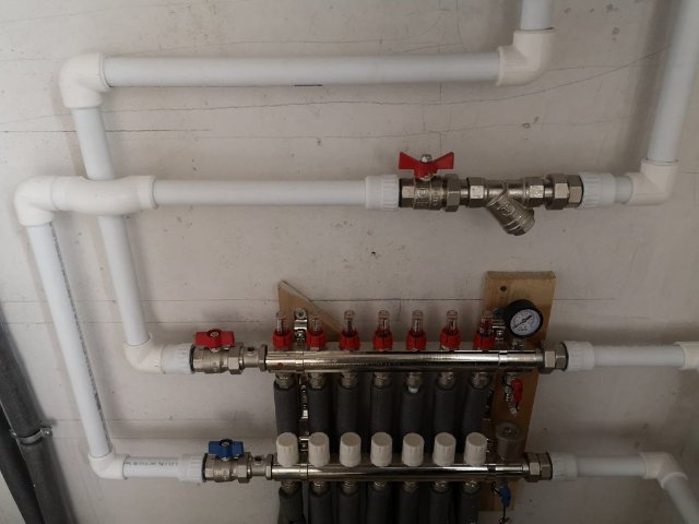

Подскажите пожалуйста. Котел baxi luna 3 comfort. Изначально давление в расширительном баке котла сделал 1 бар. Систему запитал холодной водой 1.2 бара. Как только включаю котел (включается насос), давление сразу подпрыгивает до 1.6-1.8 бара. В момент нагрева до 50 градусов давление поднимается до 2 бар. Грел до 60 градусов, давление было в районе 2.2 бара (показание на отдельном манометре, а на манометре котла больше 2 атмосфер, ближе к 3 атмосфер). Как понять отрабатывает РБ котла или нет? И должно ли быть так,что при включении насоса сразу поднимается давление?
P.S
Ещё дополню, что подачу на СО и подачу на бойлер на трехходовом поменял местами (на разъеме так же провода были поменяны. Бойлер на данный момент не подключен). Может быть еще такое, что не весь воздух вышел? Осталась 1 проблема, на коллекторе не могу поднять расход на 1 батареи (выше, чем 1.5 л/мин не поднимается, радиатор длиной 1600мм), хотя остальные все могу ставить крутить как хочу.(виню воздух в этом, хотя стоит воздухоотводчик на котле и на коллекторе).

Полбара при включении насоса многовато, ИМХО.
Теплоносителя сколько в системе?
Скорее тут в системе проблема, тем более вы пишите что расход отрегулировать не выходит.
Если система новая - есть смысл в фильтр заглянуть. Мало ли чего нанесло туда.

Bahus, Если верить паспорту радиаторов, то теплоносителя в системе 52 литра. Фильтр грубой очистки, либо же в котле есть какой-то? Не может быть причиной то,что я поменял местами на трехходовом выходы? Расход не могу отрегулировать почему-то на одной батареи.Возможно там еще есть воздух.

50 литров немного. Бак качали без подпора со стороны теплоносителя?
lazy писал(а): 20 дек 2021, 11:16 Фильтр грубой очистки
Да, косой на обратке.
lazy писал(а): 20 дек 2021, 11:16 Не может быть причиной то,что я поменял местами на трехходовом выходы?
В принципе не могу понять смысл данной двухходовочки. Но не исключено.

Bahus, Бак качал на пустую.Т.е котел еще даже не подключал к системе. Двухходовочка в том, чтобы облегчить дальнейшее подключение бойлера и не обходить трубы,бойлер будет стоять в левой стороне от котла.Вообще, получается, какое давление должно быть в системе, если на холодную у нас 1.2 бара?При 60 градусах, например.

Да, обычно столько и ставят. 1,1-1,2 в системе на холодную. Если бак подобран правильно - при нагреве не должно меняться давление. Бак должен полностью компенсировать.
