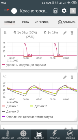

Вопросы : почему упала модуляция горелки?
Какая должна быть модуляция ?
:unknown:

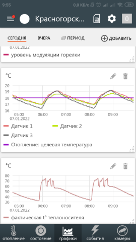

Котел работал с интервалом 10 мин (F11-10), температура на входе 50 в котел, на выходе 75, модуляция достигала до 60 %
Но когда интервал уменьшил до 5 мин. (температура на вход 60 на выходных 75) Модуляция упала,

Мне другое интересно. Какого рожна он хронически до целевой ни один датчик не доводит? Оттуда будет понятно почему такая свистопляска с модуляцией.
Ну верните F на 10 минут, чего произойдет?

Ниже приведу снимок где такт 5 мин, целевая температура 16, модуляция.... Сами видите
К какой модуляции нужно стремится?

Режим эконом, целевая 16,
Такт 5 мин

Bahus писал(а): 06 янв 2022, 09:39 он хронически до целевой ни один датчик не доводи
Теплопотери высокие,
А датчиков 3, но они все рядом, это для того чтобы понять отклонения между ними,

Bahus писал(а): 06 янв 2022, 09:39 Мне другое интересно. Какого рожна он хронически до целевой ни один датчик не доводит?
котел упирается в ограничение по теплоносителю, уставка (вкладка цифровая шина , параметр Максимальная температура теплоносителя) слишком низкая для текущих условий, целевая температура никогда не будет достигнута.
Надо либо снижать целевую температуру, либо увеличить ограничение на температуру теплоносителя,
также может помочь увеличение мощности отопительной системы.
