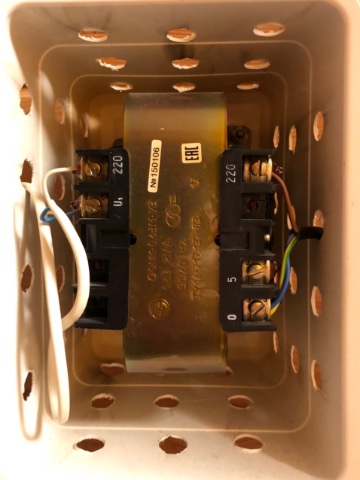

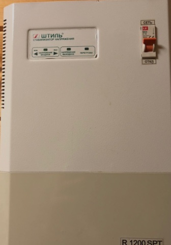

Напряжение идет через стабилизатор штиль, затем заземление дополнили трансформатором. Все стабильно.
