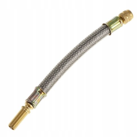

Может оказаться, что золотник не выкрутить, тогда вот такую доработку придется делать, на фото видно. viewtopic.php?p=72150#p72150
vladimir777
Сообщения: 5
Зарегистрирован: 03 окт 2018, 12:31
Откуда: Смоленская область
Благодарил (а): 2 раза
ECO HOME 24 F повышается давление в контуре отопления
Сообщение vladimir777 »
да тогда проще удлинитель ниппеля, из того же автомата
