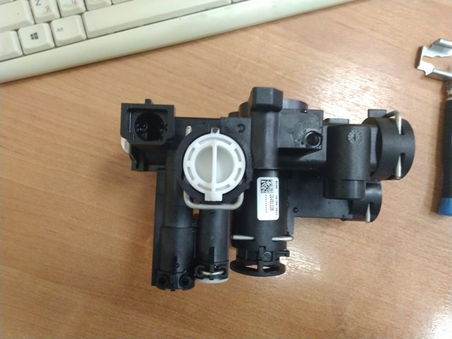

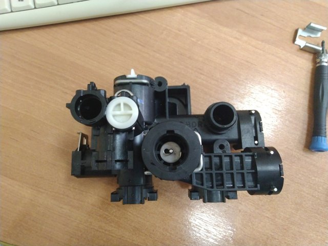

Внешний вид:
спереди
снизу
сзади
сверху
Боковины чуть позже будут.
Отправлено спустя 1 минуту 55 секунд:

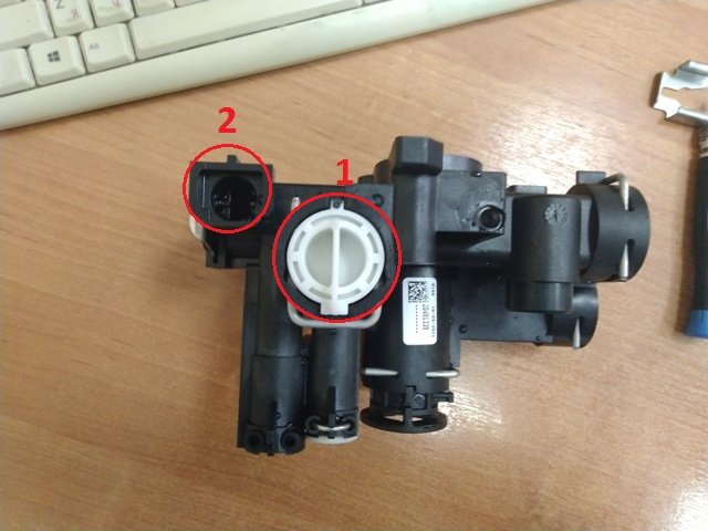

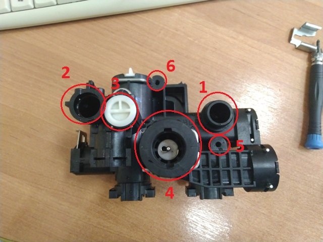

Теперь назначения всей этой кучи отверстий, клапанов, датчиков и заглушек.
1. Выходной патрубок на обратку основного теплообменника. Сюда садится циркуляционный насос своей задней частью (улиткой).
2. Подключение манометра системы отопления. Закрепляетс шпилькой.
3. Фильтр-сетка. Стоит на перемычке между входом холодной воды и контуром отопления. То есть на подпитке системы отопления. Не даёт всякой дряни во время подпитки из водопровода не попасть в систему отопления. Закреплён так же как и (2).
4. Картридж трёхходового клапана. На данный момент с него снят сервомотор.
5 и 6 – крепёжные отверстия насоса. Здесь два самореза по пластику. Насос крепится на 3 точки. Третьим идёт винт, которым к выходу насоса крепится медная трубка обратки основного теплообменника (на фото по понятным причинам этого нет).

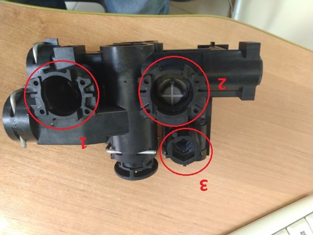

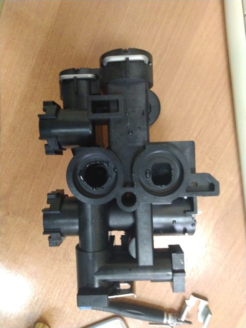

Отправлено спустя 53 секунды:
1. Патрубок обратки из системы отопления.
2. Патрубок подачи холодной воды
3. Здесь стоит вентиль подпитки.
Все 3 элемента сняты, поскольку по-другому невозможно демонтировать данную группу из котла. Все элементы закреплены скобами.
1. Подача холодной воды в теплообменник ГВС.
2. Обратка теплоносителя из теплообменника ГВС.
Между ними (не стал отмечать) крепёжное отверстие правой стороны теплообменника ГВС. Крепёжный винт заводим с передней стороны группы (на первой фотке отверстие не видно за картриджем трехходового клапана). Теплообменник просто прижимается данным винтом к прокладкам, установленным в (1) и (2).

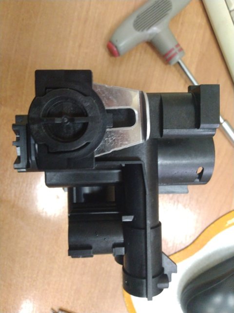

1. Датчик протока ГВС. Он же турбинка. Дальше будет отдельно его фото. Закреплён шпилькой.
2. Патрубок крепления гибкой подводки расширительного бака системы отопления. Фиксируется скобой.

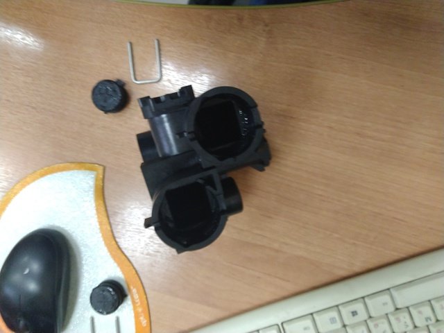

Заглушка байпаса. В старой гидрогруппе байпас был выполнен отдельным мостом от левой группы в правую. Теперь, по всей видимости, байпас пустили через вторичный теплообменник по аналогии со схемой латунных групп котлов EcoFour и Luna-3.
Отправлено спустя 1 минуту 8 секунд:
Что за белая фитюлька внутри – я так и не понял. Подозреваю, что это пружина байпаса и есть. Но для чего она установлена в новой гидрогруппе – мне непонятно. Поскольку на ней протока реально здесь быть не может. Тупик же с заглушкой. И ещё я так и не понял как её демонтировать. И можно ли это вообще сделать. Может у кого мысли появятся, пишите комменты. Отправлено спустя 46 секунд:
Правая сторона группы. Просто две заглушки на шпильках. В данном котле патрубки не используются. Отправлено спустя 1 минуту 2 секунды:

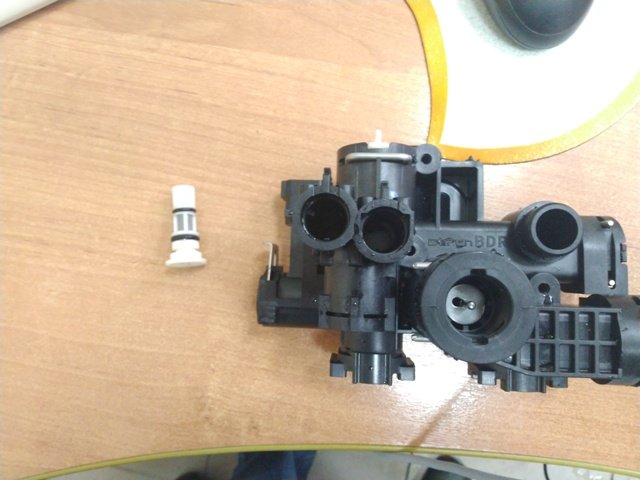

Выдернул картридж трехходового клапана.
Отличие новой группы от старой. В месте, помеченным (1) на старых группах был установлен фильтр обратки системы отопления. Почему его убрали, я не знаю. На ум приходит только одна версия. Все на обратке системы всё равно фильтры ставят, поэтому производители решили удешевить производство. Кстати, с обратной стороны тоже похожий порт был, но там просто заглушка.
