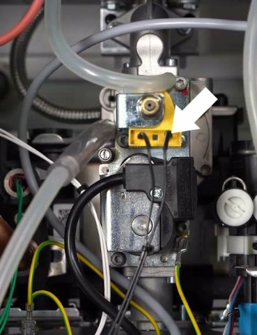

была подобная тема на форуме,то ли что то с коаксиальным дымоходом а именно не плотность соединения и соответственно переток дымовых газов в приточную часть трубы и котел "задыхался",или проблемы с платой на малом горении работал а на большом горении модуляция не работала примерно похожие симптомы ,лечилось заменой какого то конденсатора на плате,если сможете можно продиагностировать так снять один провод с модуляционный катушки газового клапана котла,котел просто перейдет в минимальный режим горения,пронаблюдать как поведет

Спасибо большое попробую, если объясните где находится эта модуляционная катушка газового клапана. Я еще на газовых котлах
"собаку не съел", так как до этого у меня в квартире стоял двухконтурных котел BAXI ECO FOUR, который прослужил мне верой и правдой
10 лет и при этом на десятом году работы я поменял только датчик температуры. Поэтому был немного шокирован данной проблемой.

Котел BAXI ЭКО 4 S не запускается с первого раза
любой или левый или правый провод ,стрелкой указал

ОК большое спасибо сегодня проверю, завтра отпишусь.

Добрый день, пробовал снимать провод все равно котел периодически запускается не с первого раза, хотя при отключении провода
работает как-то тише и щелчки при запуске намного тише.

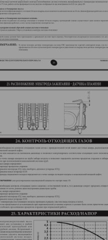

СанСаныч, зазор между электродом и горелкой выстави правильно (предварительно на горелке поверхность под электродом слегка зачисть и кончик электрода тоже).
СанСаныч
- Сообщения: 7
- Зарегистрирован: 15 фев 2022, 07:34
- Откуда: Свердловская область
- Мой котел: BAXI ЭКО 4 S
А сколько должен быть зазор? Я где-то читал, что 4-5 мм.
В инструкции это есть

Проблема как и у автора темы. Началось несколько дней назад.
Котел baxi eco 4S 10F. 2017 года
Запускается не с первого раза и при этом громкие щелчки появились. Может запуститься с первой попытки, может с десятой. Проявляется этот симптом как на отоплении, так и на горячей воде.
Провода с модуляционный катушки снимал, ничего не меняется.
Зазор на электроде выставлен. Электрод цел и фарфоровая втулка цела.
примерно 3 мм. В инструкции от 2.5 до 3.5 мм
Наждачкой без фанатизма почистил электрод и место куда искра бьёт. Зазор до этого был более 8 мм и все работало. Пробовал менять зазор в большую и меньшую сторону, все без результата.

Клапан менял человек занимающийся ремонтом газовых котлов. Я не мастер по ремонту. Жду когда приедет и посмотрит.
