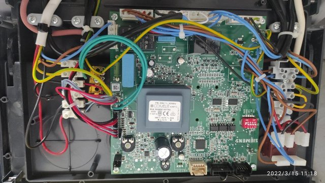

Привет!
котел baxi 1.400 slim, подключен бойлер ГВС (200л.), регулируется датчиком NTC.
Летом котел нормально работал, тупо грел воду и отключался.
Пришла зима переключили в зимний режим, бойлером практически не пользовались, т.к. не жили. В последнее время котел начинает греть ГВС и не ворачивается обратно в режим отопления тупо греет воду и отключается, причем насос на ГВС постоянно включен. Выключаешь/включаешь начинает греть отопление, бывает норм, а бывает через несколько часов начинает греть ГВС.
Причем на котле ГВС стоит на самом минимум, а отопление в комфорт.
Начитавшись "интернета :D " я так понял это вроде как работает режим антилегионэлла (вроде без ошибок написал :D ), но был случай когда всю ночь похоже он в этом режиме был, дома было прям холодно было.
нашел вроде временное решение выставил первый тумблер OFF работало сразу два насоса (ГВС и отопление)
Подскажите что не так??

Попробуйте принудительно выключить функцию антилегионеллы. Будет так же чудить или нет?

"решение выставил первый тумблер OFF работало сразу два насоса (ГВС и отопление)"
прошло двое суток и насос на ГВС отключился, пока вроде работает норм, но ГВС не пользовались по причине отсутствия на объекте
Bahus писал(а): 16 мар 2022, 06:25 Попробуйте принудительно выключить функцию антилегионеллы. Будет так же чудить или нет?
на выходных попробую
кстати а можете кинуть инстурукцию по блоку А10, а то я не нашел его описания

Что такое блок А10?

Bahus писал(а): 17 мар 2022, 06:34 Что такое блок А10?
не правильно выразился, разъем А10

Всё что нужно есть в инструкции. Остальное никому не интересно :)
