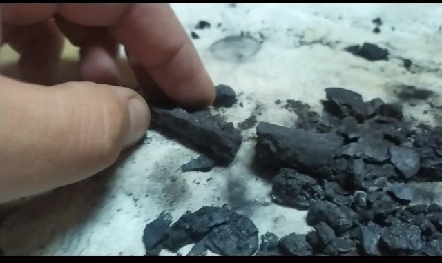

Вообщем снял теплообменник, обнаружил что забит накипью. Осенью 2017 была такая же история, менял теплообменник из за того что потёк, тоже был забит. Я его не выкидывал, сегодня старый теплообменник разреза болгарской, обнаружил что одна из 6 трубок которая крайняя к расширительному баку забита чёрной накипью твёрдой как уголь, сплошником треть трубки по центру. Видимо с новым теплообменник такая же беда, налиал в эту трубку воду, видно что забит. Механически почистить не как, пробую сейчас найти химию чем можно растворить.

karpyc писал(а): 17 апр 2022, 12:32забита чёрной накипью твёрдой как уголь
Это не просто накипь. Радиаторы, поди, алюминиевые. Проблема в воде, электрохимической коррозии, отсутствии качественного фильтра на обратке СО.

теплообменник медный, проблема в воде, плюс металлический внутри ржавый коллектор, результат на лицо. Завтра пробью теплообменник, поверну его на 180, и думаю до осени будет работать. За лето планирую выкинуть ржавый коллектор, промыть СО и заменить всё на полипропилен. Забита первая трубка, в неё в первую входит теплоноситель вместе со всем мусором, (накипь, ржавчина, +температура).

Ни фига у вас дряни там. А теплоноситель вода?

Bahus, вода, заполнение системы и подпитки через полифосфатный фильтр.
