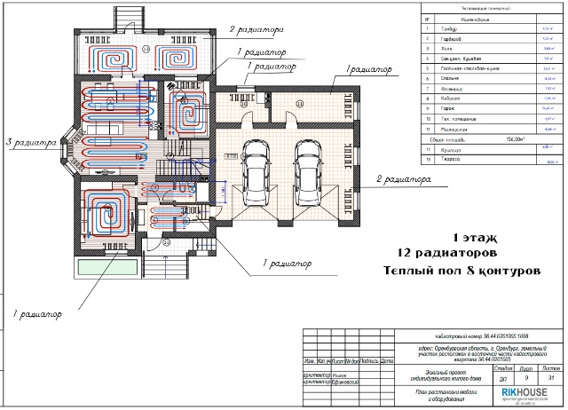

Помогите с выбором котельного оборудования на дом 300 кв Схема отопления и расчет теплопотерь прилагаю
Сообщение nikolas90 »
Добрый день!
Помогите пожалуйста советом.

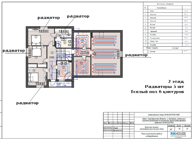

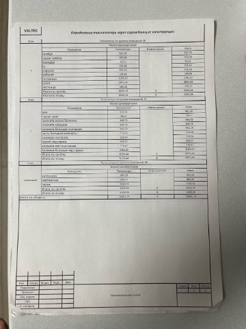

Во вложении попытался накидать систему отопления и площади.
Отопление лучевая система и теплый пол
Нужно подобрать хороший котёл и бойлер косвенного нагрева под мой дом.
Общая отапливаемая площадь 331 кв. метра
Теплопотери дома 20 кВт
Бойлер косвенного нагрева 250-300 литров
Проживать будут 7 человек
На втором этаже 2 сан узла с ваннами
На первом этаже душевая кабина
И какие лучше рассматривать варианты?
Напольный
Настенный
Настенные каскадом
Шахта под дымоход имеется
