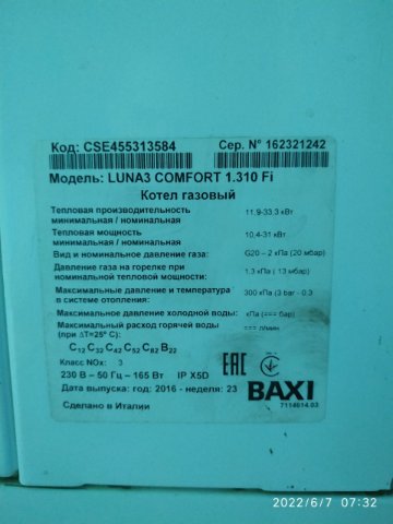

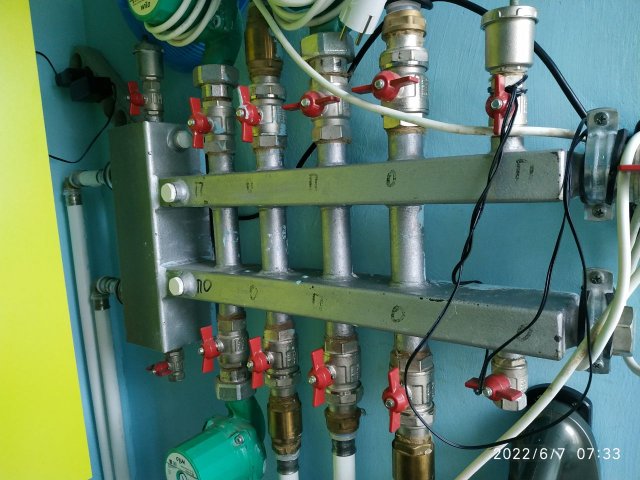

В фотографиях режим подогрева только воды. При это греется система отопления, другое фото. Так же прилагаю фото с моделью. Это котел с бойлером.
Систему отопления выключил на прошлой неделе и только вода грелась. А вчера и систему отопления начала греть, в котельной жара - сам котел горячий и горячая система отопления.
Настройки все те же, без изменений.
В чем может быть проблема? В электронике, в ПО или в механических деталях проблема?
Luna3 comfort 1.310 Fi - в режиме подогрева воды стала греть систему отопления
