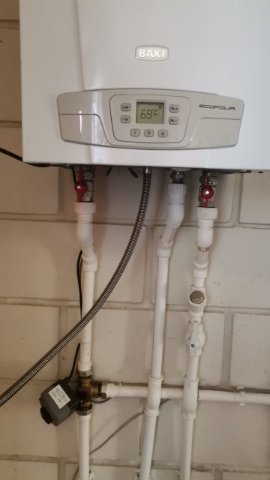

Всем привет!
Пару лет работала такая система.
Одноконтурный котел baxi Ecofour 24F, бойлер.Внешний трех-ходовой кран с сервоприводом. Фото прилагается.
В целом проблем не было, вода грелась, отопление тоже. Но резинки на кране подтерлись, кран начала капать. Замена резинок частично прошла успешно. Капать перестало, но усилие из-за новых резинок на сервопривод существенно выросла. Подобрать полностью идентичные резинки наверно можно, но они так же сотрутся. Плюс стал сейчас подмес воды из ГВС в отопление (возможно проблема в тех же резинках).
Плюс не нравится долгое время переключение. За секунд 10 теплоноситель с ГВС (условно 80 градусов) поступает в отопление (условно 35 градусов).
Есть стойкое желание переделать и поставить трех-ходовой клапан со штоком.
По результатам исследования форума понял что возможно оптимальным вариантом будет:
Клапан к Nuvola и сервопривод к нему.
Может быть есть какие то альтернативы?

Любой трехходовой для котлов, брать тот, где ценник гуманнее.
