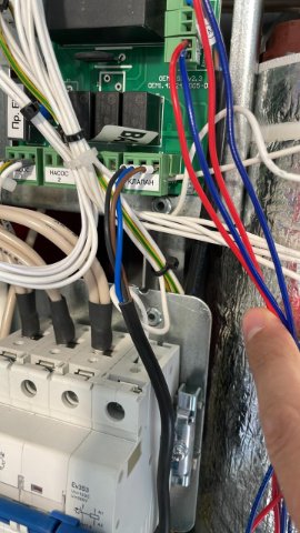

Начинать надо со: "всё подключаю по инструкции". Там только одна точка подключения клапана, если подключишь в другое место - ковырять меню бесполезно (в меню клапан - переключающий).
Для измерения температуры воды в контурах нужны датчики на каждый контур, т.е. один для СО, второй для ГВС (бойлера), если я правильно понимаю. Остальное не обязательно, имхо.

Клапан подключается в место, прописанное во инструкции
, датчик ГВС (родной, амперовский) подключен в штатный разъем, температуру СО он берет со своего датчика котла.
