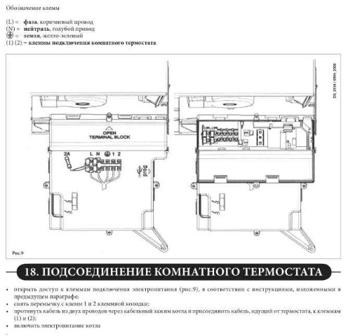

Андрей Mainfour писал(а): 29 авг 2022, 15:35 Всё как в руководстве один в один.
А-параметры? - они по факту, а не как в руководстве - параграф 20 инструкции...

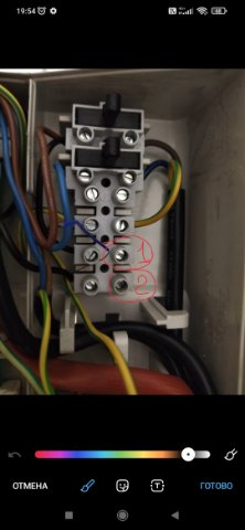

Андрей Mainfour писал(а): 29 авг 2022, 15:35 Расскажите пожалуйста подробнее про перемычку, которую Вы рекомендовали попробовать поставить.
перемычка комнатного термостата...клеммы 1-2 - рядом с подключением питания котла - неизвестно пока - есть она или нет её...

RADAR писал(а): 29 авг 2022, 16:16 еремычка комнатного термостата...клеммы 1-2 - рядом с подключением питания котла - неизвестно пока - есть она или нет её

нет по ходу её...надо поставить

RADAR писал(а): 29 авг 2022, 17:13 нет по ходу её...надо поставить
перемычка имеется ввиду просто проводник? Он замкнет клемма 1 и 2 правильно?

Вероятно комнатный термостат стоял. Термостат сняли, но зажали :) И перемычку назад не поставили. Поэтому запроса на отопление и нет.

Bahus писал(а): 30 авг 2022, 06:37 Вероятно комнатный термостат стоял. Термостат сняли, но зажали И перемычку назад не поставили. Поэтому запроса на отопление и нет.
Друзья, про перемычку вы попали в самую точку. поставил проводок котел запустился. Очень благодарен вам всем за помощь. Если я мог бы чем-то помочь в ответ, обращайтесь, я постараюсь. Еще раз спасибо!
Отправлено спустя 2 минуты 40 секунд:
RADAR, Тебе отдельное спасибо за то, что первым откликнулся и про перемычку подсказал. Очень тебе благодарен. Если как-то могу отблагодарить кроме устной благодарности, говори. Я постараюсь, в рамках возможностей. Еще раз большое тебе спасибо!
