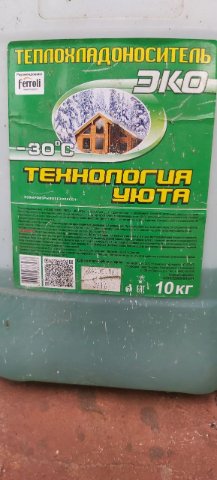

Специально слазил в подпол и нашел канистру с остатками "жижи". В батареях залит теплохладоноситель ЭКО -30. Фото этикетки на канистре прилагаю. Зимой в доме не жили и котел был выключен. Чтобы не разморозить батареи это и было залито.
Вопрос про совместимость теплохладоносителя и битермического теплообменника буду гуглить. Попробую понять, что вы имеете ввиду.
В любом случае спасибо за совет. Раз начались проблемы, значит начну читать буквари и учить матчасть

То, что имелось ввиду - совсем не секрет. Baxi не разрешает использование незамерзаек в котлах с битермиком и в конденсационных котлах в силу конструкции теплообменников. Сечение там очень маленькое и проход быстренько зарастает. А если ещё постоянно подпитывать водой - срок жизни уменьшается много быстрее. Впрочем это не более чем холивар, наверное. У кого-то нормально работают, но это скорее исключение.
Ну а по поводу Е10 - я писал выше. Тут либо воздушная камера в баке плохо отрабатывает (подспустило), либо датчик давления ерундит (намело грязи и периодически не дает замкнуться).
