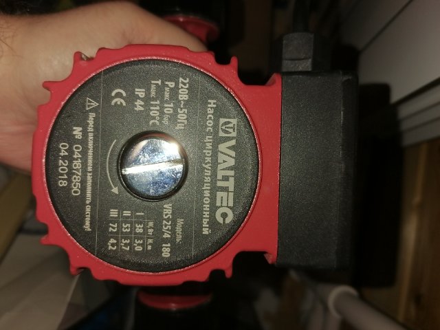

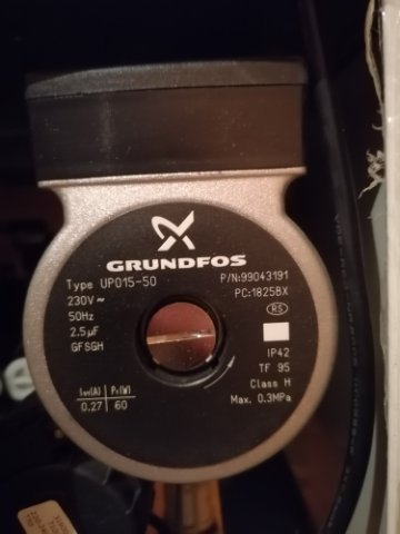

Здравствуйте! Нужен совет, возможно кто-то менял или знает характеристики насосов и сможет дать ответ.
Хочу заменить штатный насос в котле Grundfos UP015-15 (60W) на VALTEC VRS 25/4 180 (72W). Не могу найти размеры лопастей (не знаю как правильно называются), а лишний раз вскрывать насос не хочу. Кто-то знает размеры или может менял такие насосы?
Заранее спасибо!

Оооо. Это всегда такая лотерея. Только визуально сравнивать. Это надёжнее всего.

А будет существенно критично, если размер будет меньше или немного больше?

Главное чтобы улитку не скоблил, я так думаю.
Там ещё нюанс есть, кроме диаметра крыльчатки. Её глубина. Идея та же, чтобы по задней части улитки не молотил.
