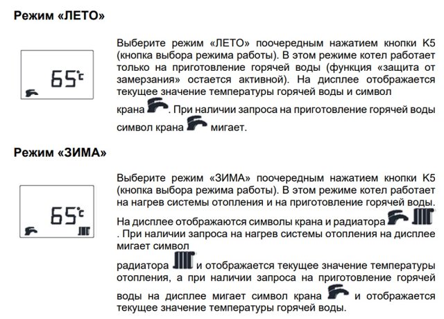

Ещё раз повторю вопрос:
о каком режиме идет речь, когда печатается "Раньше насос отключался,..." Ответь точно по скрину, без домыслов и дополнительных пояснений, уточнений.
Какой режим выбран сейчас (по скрину).

Зима
Сообщения: 7938
Благодарил (а): 76 раз
Поблагодарили: 887 раз
Baxi Eco Nova 24F не отключает насос.
Alexey125 писал(а): 10 окт 2022, 18:21Зима
Всё так и должно быть, циркуляция в СО не должна отключаться в этом режиме.

Alexey125 писал(а): 10 окт 2022, 20:06Раньше точно знаю отключался.
В режиме "зима" насос не отключается без внешнего воздействия, такая программа у котла была всегда (что раньше, что сейчас).
