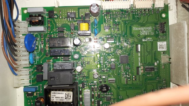

Дано (фото прилагаю):
Mod.: Baxi Eco Compact 24f
Ser.No: 152909277
Код: 710506503
Плата - Honeywell
Сперва котел работал на ГВС, но не запускался на отопление.
Путем изучения подобных тем на этом форуме нашел такую тему: viewtopic.php?t=4446
Замкнул два штырька на плате (разъем Х8) и о чудо - котел запустился в режиме отопления.
Проработал полтора месяца в таком режиме и сегодня вдруг перестал зажигаться в момент запуска с ошибкой е42, после нескольких попыток вываливался в ошибку е01 и на ней стоял до полного перезапуска. Разобрал, почистил турбину, особенно слабое место - подшипник скольжения (втулку), собрал, запустил. Котел проработал еще пол дня и все, перестал запускаться.
Снятие крышки и визуальный осмотр показали следующее - в момент запуска происходит розжиг, но турбина не стартует. Вообще. При этом турбина гудит и стоит как вкопанная. Подумал что может по какой-то причине забивается подшипник скольжения турбины и она не может стартануть? Попробовал крутнуть от руки. Крыльчатка крутится! При этом если в момент такого свободного вращения крыльчатки включить контур отопления то крыльчатка турбины резко останавливается и слышен низкочастотный (трансформаторный) гул. Вопрос - обмотка?
Измерил сопротивление обмотки турбины стрелочным советским прибором Ц4341 получил значение порядка 80 Ом (плюс-минус, прибор старенький и поверку не проходил). Сразу уточняющий вопрос - какое должно быть сопротивление обмотки?
Еще момент, который меня смутил - когда котел включен в сеть, но не запущен (отопление и ГВС не активны) на турбину приходит какое-то напряжение порядка 155-160в. Плата тоже в ремонт? Если да, то какие радиодетали надо перепаять? Я так понимаю под замену оптопары, которые видимо вылетели еще в самом начале. Что еще из деталей надо заменить чтобы оживить плату? (фото платы прилагаю, лучше прям на фото указать детали).
Тут если можно тоже уточняющий вопрос - с платы в покое должно что-то приходить (160в как в моем случае) или там все-таки должен быть 0?
Предохранители целые. Комнатный термостат откинут, на клеммной колодке стоит перемычка.
Вроде указал все требуемые параметры. Если что не учел или забыл - говорите, все напишу.

Ничего не должно приходить вроде. Там же реле коммутационное на плате стоит. Может оно залипло? Тогда почему 160 всего? Или может у вас с другого места прилетает туда напруга? Попробуйте снять вентилятор и напрямую его в розетку воткните. Половина вопросов отпасть могут.

Bahus, я тоже так считаю что должен быть 0. Но решил спросить у знающих.
По сегодняшнему дню итог следующий: вопрос разделился на две составные части - турбина и плата.
По турбине - Перемерял сегодня сопротивление другим стрелочным прибором - 80 Ом, как по букварю. Определил, что выработка на втулке (подшипник скольжения) оказалась достаточной чтобы ось турбины магнитилась к пластинам и крыльчатка из-за этого не вращалась. Заменил втулку на подшипник - 626 ZZ (купил с металлической обоймой). Турбина работает и надеюсь больше не побеспокоит.
По плате - вопрос остался открытым.
Что дает замыкание разъема Х8? И как долго в таком режиме может работать котел? Без замыкания этого разъема котел в режиме отопления не работает...
По ремонту платы - что еще нужно перепаять кроме оптопар?
Реле конечно под вопросом, но если оно залипло то почему напряжение такое странное приходит - 150в вместо 220в?
И кстати, кто из них это реле турбины? Ткните пожалуйста.

по поводу разъемов история такая. Внешнее управление котлом осуществляется либо по сухому контакту на колодке М1, либо по цифровому интерфейсу (Х8). Соответственно что-то на один из двух должно быть подключено иначе отопление просто не будет стартовать. Для этого с завода ставят перемычку на М1. Таким образом у котла всегда есть запрос на отопление и он только мониторит температуру на датчике температуры теплоносителя. Туда, обычно, подключается комнатный термостат, который рвёт эту цепь по достижении в комнате заданной температуры.
Чот криво написал, но, надеюсь, понятно более или менее.
В общем, очень частая история когда молнией вышибает оптопары именно по этой цепи. Соответственно цепь оказывается разорванной и отопление не стартует никогда. Эта беда и решается "подключением" устройства на цифровую шину. Такая конфигурация не страшна котлу, но стоит понимать, что плата уже маленько того.... подбитая.
В общем объяснил как мог.
По поводу напряжения. Замерьте между фазой и нулём, между фазой и землёй, между нулём и землёй. Сделайте то же самое на соответствующих контактах платы откинув эту колодку от платы. Заодно по дорожкам можете до искомого реле добраться и его прозвонить на предмет залипания.

Bahus, нет, не криво. Все понятно, я технарь. Спасибо.
По поводу Х8 понял. Есть пара вопросов:
1. Котел может по сути постоянно работать с замкнутой Х8? Никаких ограничений на работу котла это не наносит? Только то, что котел в этом случае будет работать без комнатного термостата. Верно?
2. Почему бы не подключить термостат на эти клеммы Х8? По сути будет то же самое. Термостат с "сухими" контактами, просто размыкает и замыкает цепь.
3. На Х8 подключается например тот-же ZONT? Т.е. Х8 - это одновременно разъем для подключения устройств по протоколу OpenTherm?
По реле получил такую рекомендацию - не трогать его пока, т.к. оно работает и управляет турбиной котла. Тем более что у реле всего два состояния - Вкл (замкнуто) или Выкл (разомкнуто) и "залипает" оно в каком-то из них, а не в средних значениях как у меня.
Итог: Пока до замены оптопар решил реле не трогать.
По напряжению на клеммах турбины такие размышления:
1. Это могут быть наводки из-за сгоревших оптопар.
2. При замере напряжения на других шкалах стрелочного советского прибора получаются совсем другие значения! На шкале 50в показывает 41-42в. Замеры производил двумя разными Ц-шками! Результаты практически одинаковые.
Электронщики есть на форуме? Кто что скажет?

А что там с заземлением котла?

Starik, а с заземлением к сожалению все как у вех в советских многокваритрных домах - ничего...
В любом случае до замены оптопар пока реле не трогаю.
