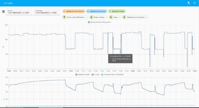

может ли датчик температуры, который в панели, не работать или неправильно работать? И где его найти?

Baxi LUNA 3 240 Fi включается каждые 5 мин.
Он распаян на плате должен быть. Маленький термистор. Скорее всего на нижней части платы, поближе к отверстиям в нижней части корпуса. Только знать бы его характеристику ещё....525Alex писал(а): 12 окт 2023, 13:07 может ли датчик температуры, который в панели, не работать или неправильно работать? И где его найти?
А что значит правильно/неправильно?
ну мне например не нравится как работает котел на отопление. Догоняет до заданной температуры, выключается, потом через какое то время выключается вентилятор и насос. И как только все выключилось, буквально сразу опять все включается на отопление. При этом температура на панели не меняется. И так постоянно. Может дело в датчике. Какие то характеристики изменились со временем. Котлу лет 7-8.
Так вот в этом и беда!!! на панели 23,00 выставлено.
Ну вообще да. Не должен вроде так работать. Но и температура на дисплее берётся с того же датчика. И если она относительно адекватна текущей в помещении, тогда датчик в порядке. Тут куда-то в другую сторону копать нужно, похоже
Температуру показывает адекватную. Рядом еще один стоит. тоже самое показывает.
1. Может ли к данной беде быть причастен газовый клапан. Ни разу не настраивался.
2. Датчик уличной температуры самодельный. Может он такой эфект давать?
Во-о-о-от, процесс пошел, а то сплошная фантастика = догадайся сам.
На чем ещё решил не заострять внимание?
И верну к вопросу
А панель где установлена?
И верну к вопросу
О каком именно датчике вопрос?
Панель установлена на стене. Недалеко от котла. Считается самым холодным местом. Панель переносил по комнатам - работа котла не меняется.
Попробуйте ДУТ отключить.
Ambon=1
Modul=1
Выставьте ручками температуру теплоносителя CH S^ = 60°С например
Ambon=1
Modul=1
Ни на какие мысли не наводит?
Одна из двух фраз касается самопального уличного датчика и твоего сетования:
Не ту кривую ты выбрал (разжевывать надо? Скажи, если что), холодным теплоносителем хату не прогреть = температуру на панели не увеличить.IuriiK писал(а): 12 окт 2023, 14:03батареи прогреваются, но низ остается прохладный, особенно последняя батарея.
О вопросе который ты не догадался (не захотел) задать про последнюю батарею - надо балансировать СО.
Датчик проверить много усилий не надо, бытовой вариант - возьми фен и грей панель. Надеюсь что угадал про какой датчик ты спрашивал, а потом "не понял" моего вопроса.
В приложенном файле правильная работа котла (мое мнение). Как пройдет адаптация снова начнется не отключение котла.
Верхний график мощность(электрическая) котла в ваттах.

а вот так работа в последнее время

У мена крег автоматом выбирается в зависимости от температуры на улице. Датчик правда самодельный.Starik писал(а): 13 окт 2023, 14:28 Не ту кривую ты выбрал (разжевывать надо? Скажи, если что), холодным теплоносителем хату не прогреть = температуру на панели не увеличить.
