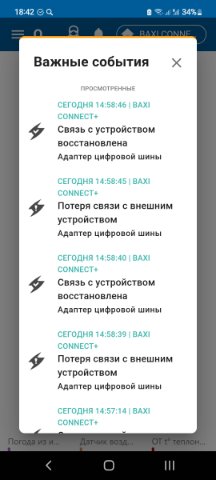

Подскажите подключил ZONT CONNEKT+ к BAXI LUNA-3 COMFORT 240 FI и теперь выдает ошибку Потеря связи с внешним устройством адаптер цифровой шины, то связь установлена и так несколько раз в минуту, а когда отключил штатную панель от зонта все нормально

Что к чему подключено когда такие события идут?
Прошивка последняя на Зонте установлена?

Прошивка на зонте 240, когда подключена штатная панель к зонту все это и происходит а при отключении панели, с телефона все управляется без проблем

Возможно физический дребезг на проводе панель-Зонт. Ну или на клеммах соответствующих. Там ведь много не нужно. Проверьте надёжность соединения. Ну и прошивку обновите до последней, если нужно (я номеров не знаю).

Провод неплотно установлен в контакты. Болтается, вот и "то есть, то нет".
Прошивку вроде в личном кабинете можно скачать и установить.

Прошивку установил 252 теперь работает со штатной панелью. Большое спасибо за помощь
