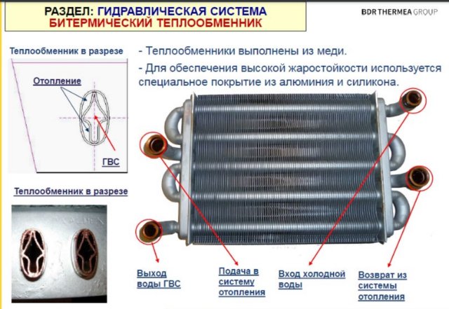

Hronos писал(а): 07 ноя 2022, 08:40приход проблемы совпал с журчанием.
Понимаю, для тебя слово - битермик может ничего не значить.
Это самое "журчание" ни что иное как - кипение СО в контуре отопления теплообменника, имхо. Промывать битермические теплообменники - рулетка (и очень не благодарное занятие), а в отопительный сезон...

Hronos писал(а): 08 ноя 2022, 05:26Как кипит знаю.
Как кипит что?
При работе на ГВС насос котла остановлен, а значит сколько-нибудь заметных звуков не будет, если контур отопления в битермике будет кипеть потихоньку. Разве что манометр что-то покажет, но если расширительный бак в норме, мало вероятно. А после включения насоса всё забулькает из-за наличия пара в контуре. Можно посмотреть на воздухоотводчик, не появилось ли потеков (признаков частого стравливания "воздуха"), тоже не факт что будет.
Hronos писал(а): 08 ноя 2022, 05:26Воду переключаю с холодной на горячую - напор не меняется.
Да это тут причем?!
Посмотри на устройство теплообменника.
